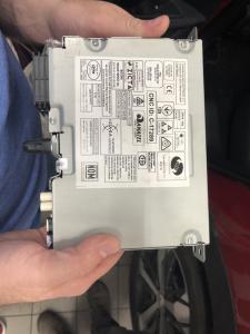

А где это на блоке вин номер? Его там нет.
А снизу в дальнем углу не смотрели? Такие маааленькие буковки и циферки... :)
@m.c.ALF, искренне надеюсь, что Ваш вопрос про конкретный угол - такой же стёб, как и мой совет найти VIN на корпусе ГУ. Даже более тонкий, ибо с фоткой :)
Если серьёзно, никакого физически нанесённого VIN номера на ГУ нет, как и на большинстве деталей авто. Но при сборке авто многие такие детали прописываются под VIN и попадают в "комплектацию" автомобиля. Прошу прощения за то, что капитаноочевидню.
Именно поэтому, при физической замене ГУ без нави на ГУ с нави, в комплектации авто ничего не поменяется, и никаких обновлений, присущих ГУ с нави по VINу искаться не будет, в конфигурации под старым VINом останется ГУ без нави. Вариант обхода этого лага - установка ГУ, уже привязанного к VINу авто с навигацией. С точки зрения обновления карт, сервисов и проч - это гуд, с точки зрения ОД - криминал.
Какой из углов дальний?
А ГУ с двумя видеовыходами ведь, можно фотку всех разъёмов ?
Конечно с двумя, один на приборку, второй на экран
