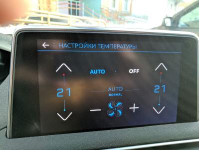

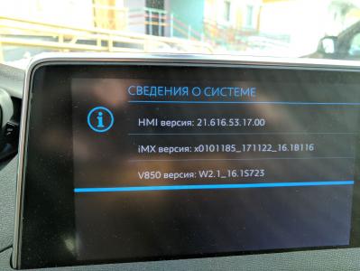

Alex_G Опубликовано: 2 марта 2019 Поделиться Опубликовано: 2 марта 2019 Ну что могу сказать. Лучшее враг хорошего, хотя я возможно всего и не знаю. Скачал по новой, сунул и пошла жара. Минут за 10-15 он вроде обновился. Теперь 75 версия прошивки и куча багов. Что имеею по косякам:- не работает пианино. Вообще. Жму и ноль реакции. Только аварийка отдупляется.- в настройках климата пропали настройки направления воздуха (ноги/лицо/стекло)- не регулируется громкость, только mute можно сделать При этом Android auto заводится и работает, аналогично и Android Auto Mirror в норме. Какие будут предложения кроме визита к дилеру на перепрошивку? Ссылка на комментарий Поделиться на других сайтах Больше способов поделиться...
koi-sama Опубликовано: 2 марта 2019 Поделиться Опубликовано: 2 марта 2019 @Alex_G, у меня RCC обновлялась минут 40, а потом потребовалась полная перезагрузка (выключил двигатель - пошёл погулять минут на 10) - иначе система везде висела в состоянии "инициализация". Я бы перенакатил ещё раз. Ссылка на комментарий Поделиться на других сайтах Больше способов поделиться...

Alex_G Опубликовано: 2 марта 2019 Поделиться Опубликовано: 2 марта 2019 (изменено) А она теперь примет апдейт? Там же теперь 75 версия, типа актуальная. Ладно еще раз флешку сунуть хуже вряд ли будет. А у тебя с нави версия? У меня без, может поэтому и быстрее Вот именно такой возможный исход и останавливает меня от самостоятельного обновления.Возможно, какие-то варианты и есть, но я бы на Вашем месте не усугублял бы, а, не откладывая, записался к ОД на "диагностику". И при оформлении ЗН не стал бы козырять собственными... эээ... "инициативами". О перепрошивке лучше договориться уже в СЦ с диагностом, мастером цеха, или, на крайняк, с техэкспертом. И нужно быть готовым, что данная операция будет платной. Да ладно, не дороже денег возьмут. Образование у нас платное Думается мне объяснение - сел с утра и вдруг все не работает как-то не прокатит. Через часок попробую еще посмотреть. Может еще раз флешку вонзю. А так да, придется в сервис ехать. Изменено 2 марта 2019 пользователем Alex_G Ссылка на комментарий Поделиться на других сайтах Больше способов поделиться...
koi-sama Опубликовано: 2 марта 2019 Поделиться Опубликовано: 2 марта 2019 @Alex_G, должна принять, у меня предлагало с 74 на 74 обновиться. Если оживёт пианино - можно включить сервисное меню и оттуда вызвать апдейт. Ссылка на комментарий Поделиться на других сайтах Больше способов поделиться...

Alex_G Опубликовано: 2 марта 2019 Поделиться Опубликовано: 2 марта 2019 Алилуйя. Все арбайтен. Постояла с часок, привыкла к новой прошивке. Так что все пучком 1 Ссылка на комментарий Поделиться на других сайтах Больше способов поделиться...

koi-sama Опубликовано: 2 марта 2019 Поделиться Опубликовано: 2 марта 2019 Блин, поставил 075C, баги не поправили, фич новых нет. Зачем время тратил? Ладно хоть ставится быстро - реально минут 15, если не меньше. Обновление на 074C у меня полчаса минимум заняло. Ссылка на комментарий Поделиться на других сайтах Больше способов поделиться...

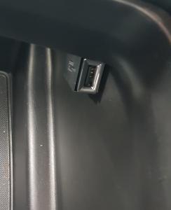

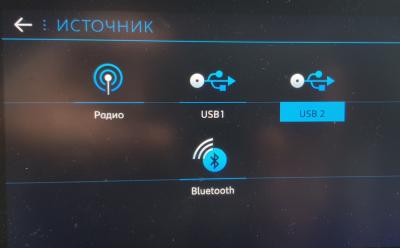

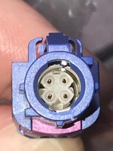

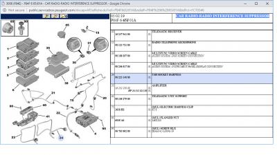

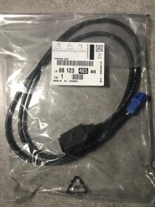

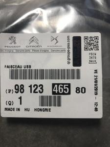

igorkzn Опубликовано: 5 марта 2019 Поделиться Опубликовано: 5 марта 2019 (изменено) Keknas сказал на драйве, что есть второй выход USB на центральном ГУ, но чтобы до него добраться, надо снять ГУ... и использовать спец. удлинитель USB, к которому и можно подключить вторую флешку... Никто ГУ не разбирал ? вношу поправку, ГУ на торпеде разбирать не надо.Разбирается боковина на центральной консоли, что под ручкой АКПП, и там ищется синий круглый вход для кабеляПокупается кабель(под мой вин вышел этот №24)у коллеги с драйва почему картинка с сервисбокса для такой же машинки вышла другаяи номер кабеля другой, но все говорят - что в итоге кабеля будут одинаковы.Синий конец кабеля папасоединяется с синим концом мамой под консольюUSB конец выводим куда хотим, хоть в лоток посреди кресели , в итоге , активируется второй USB на ГУ и они оба становятся рабочими для флешки, но только родной выход юсб работает на Карплей Осталось за малым - купить этот спец. кабель, который в Германии стоит около 30 евро Изменено 5 марта 2019 пользователем igorkzn 1 Ссылка на комментарий Поделиться на других сайтах Больше способов поделиться...
koi-sama Опубликовано: 5 марта 2019 Поделиться Опубликовано: 5 марта 2019 @igorkzn, и активируется сам, без телекодирования? Местный дилер за 1500р и месяц обещает привезти. Ссылка на комментарий Поделиться на других сайтах Больше способов поделиться...
