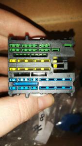

Есть штатный блок без нави, но с большим, сенсорным экраном.
У него ест кучка разъёмов, к которым подключают монитор(чёрный, может быть два), USB(синий, может быть два), Глонас/SOS(зелёный, может быть два), и основной коннектор 56 контактов(зачем там их столько, одному PSA известно).
Есть блок видеоинтерфейса, который подключается в разрыв, отключается 56 контактная колодка и подключается в гнездо интерфейса, а второй конц интерфейса включается в разъём 56 контактов ГУ и монитор(чёрный, ближе к краю который).
Всё, оба блока готовы к работе.
в разъёме 56 контактов есть куча всего, в том числе AUX и CD интерфейс, также есть CAN, питание, динамики.

@frog2050, Спасибо, теперь стало все намного понятнее.
Прикрепленные изображения
Только фишка сама другая

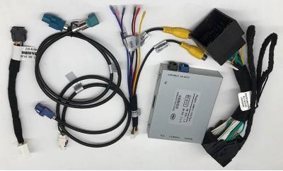

я конечно могу ошибатьсЯ, но те блоки, что видел я они вешаются в разрыв LVDS и имеют еще пару проводков для подключения к шине и к питанию. Ну и для звука тоже, но эти "проводки" они не на ФАКРА вешаются по умолчанию, а просто болтаются.

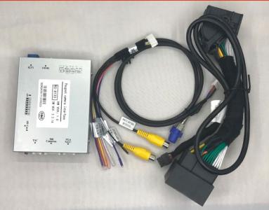

Это было давно.
Сейчас все комплектуются переходниками Плюг-энд-Плай , как на картинках
