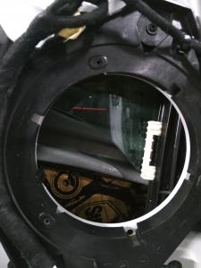

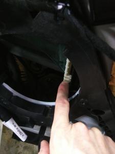

Вот она самая хрень для установки акустики. Это ещё стекло не в самом нижнем положении. В принципе динамики с нужной глубиной существуют но это либо бюджет который звучать лучше штатки не будет, либо что-то с неодимовым магнитом, но это довольно дорого
Сидели тут с мастером ломали голову как тот товарищ с англоязычного форума туда большой фокал включил, у него посадочная глубина 77мм, надо откуда-то родить 2,5 лишних сантиметра

А почему штатный фокал не хотите поставить? "Вкорячивать" не придется...
Потому что у него ровно та же проблема что и у штатки. Там не вуферы в привычном понимании этого слова, там кикеры. Они очень неплохо играют низкие частоты, но имеют некислую просадку сверху, там где голос. А твитеры судя по номиналу конденсатора который на них напаян режет выше 3кгц. В итоге получаем совершенно скучную музыку в районе вокала и гитар. Ну а глубокий бас они понятное дело играть тоже не могут в силу 16,5см. Собственно именно по этому в настоящей фокаловской комплектации там и добавляется среднечастотник - играть там где эти динамики уже по сути не умеют. Вот только подключить его у нас будет не к чему. На родной голове есть нога для центрального канала но на нее не подается вообще ничего. В фокаловской комплектации центральный канал "создается" процессором-усилителем которого у нас нет.
В целом без родного фокаловского процессора-усилителя все это имеет смысла мало. Родные НЧ динамики вообще подключены без фильтров а они нужны чтобы не пытались лазать туда где не могут и не вносили в звук искажений. А с процессором и родным сабиком - вариант конечно но удачи найти того кто возьмется за эту работу не в москве.Нужно полностью переложить провода до всех динамиков, проложить провода от головы, подключиться к ней и перешить мозги чтобы она вообще начала работать с этим всем. Это вот работа на уровне установки хорошего хайфая - только хайфая не будет.
Плюс я опять же повторяю, без родного фокаловского процессора-усилителя все это не имеет смысла. Родные НЧ динамики вообще подключены без фильтров а они нужны чтобы не пытались лазать туда где не могут и не вносили в звук искажений. А с процессором и родным сабиком - вариант конечно но удачи найти того кто возьмется за эту работу не в москве.Нужно полностью переложить провода до всех динамиков, проложить провода от головы, подключиться к ней и перешить мозги чтобы она вообще начала работать с этим всем. Это вот работа на уровне установки хорошего хайфая - только хайфая не будет.
Ну воткнете в штатное место нештатные динамики .... затем нужно усилитель нештатный "вкорячивать" и проводку в багажник все равно к нему (и к сабвуферу) тянуть придется. А к голове как подключать непонятно, а как управлять настройками звука потом  (на усилителе преднастраивать?)
IMHO гемора получится больше чем со штатным комплектом.
К голове так же как фокаловский - по хай левел каналам. или вы думаете фокал по оптике подключается как в бмв?:) нет, увы. Могу выложить официальные схемы подключения звука в штате и с фокалом. Вообще судя по всему что я виду на нашем автомобиле, о звуке в нем думали уже в самую последнюю очередь, когда у них уже была полностью сделанная машина и вклячивали они уже как получится и что получится.
В общем я не вижу как замена штатных динамиков на штатный же фокал чего-то изменит. Или делать как у альфа - полный фарш (что будет стоить как хорошая SQ инсталляция) или не трогать этот фокал вообще.
Гемор будет в любом случае, увы.
