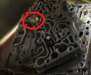

dmitriykld Опубликовано: 17 января 2020 Поделиться Опубликовано: 17 января 2020 Подскажите, клапан в кружке ставиться во всех гидроблоках? 0 Цитата Ссылка на комментарий Поделиться на других сайтах Больше способов поделиться...
Мартын Опубликовано: 17 января 2020 Поделиться Опубликовано: 17 января 2020 Подскажите, клапан в кружке ставиться во всех гидроблоках?LI.jpgНе во всех 0 Цитата Ссылка на комментарий Поделиться на других сайтах Больше способов поделиться...
dmitriykld Опубликовано: 18 января 2020 Поделиться Опубликовано: 18 января 2020 Не во всехОт чего зависит, инфу не могу найти? 0 Цитата Ссылка на комментарий Поделиться на других сайтах Больше способов поделиться...
Мартын Опубликовано: 18 января 2020 Поделиться Опубликовано: 18 января 2020 От чего зависит, инфу не могу найти?Чем старее тем и нет 0 Цитата Ссылка на комментарий Поделиться на других сайтах Больше способов поделиться...
