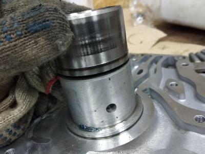

PSAChe Опубликовано: 16 января 2019 Поделиться Опубликовано: 16 января 2019 Всем привет, такой нюанс обнаружил на насосе . Корпус, который вставляется в гидротрансформатор состоит из двух металлов одна часть металлическая, вторая алюминий. Как я понимаю они между собой должны быть склеены, а тут походу провернуло металлическую часть. Машина Ситроен с5 2003. Есть донорский насос с Мегана , там жёсткая сцепка между собой. Или это просто модификация такая? Думаю так не должно быть, давление будет уходить. 0 Цитата Ссылка на комментарий Поделиться на других сайтах Больше способов поделиться...
Reactor77 Опубликовано: 16 января 2019 Поделиться Опубликовано: 16 января 2019 так не должно быть 0 Цитата Ссылка на комментарий Поделиться на других сайтах Больше способов поделиться...
