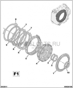

Reactor77 Опубликовано: 9 декабря 2018 Поделиться Опубликовано: 9 декабря 2018 (изменено) нет. снимай обратно. тормоз четвёртой передачи состоит на твоём коробе из четырёх фрикционных дисков. два с внешними зубцами и два с внутренними. похоже ты загнул на одном диске внутренние зубья. без опыта очень трудно поставить вал на место не загнув зубья. тренируйся. Изменено 9 декабря 2018 пользователем Reactor77 Ссылка на комментарий Поделиться на других сайтах Больше способов поделиться...
ismailoff1984 Опубликовано: 9 декабря 2018 Поделиться Опубликовано: 9 декабря 2018 нет. снимай обратно. тормоз четвёртой передачи состоит на твоём коробе из четырёх фрикционных дисков. два с внешними зубцами и два с внутренними. похоже ты загнул на одном диске внутренние зубья. без опыта очень трудно поставить вал на место не загнув зубья. тренируйся.Ок.1. Что за тормозные диски?2. Как различить внутренние диски от внешних?3. Как именно всё должно быть? Ссылка на комментарий Поделиться на других сайтах Больше способов поделиться...
Reactor77 Опубликовано: 9 декабря 2018 Поделиться Опубликовано: 9 декабря 2018 так ты вытащи вал и увидишь.номер 7 внешние, номер 6 внутренние Ссылка на комментарий Поделиться на других сайтах Больше способов поделиться...
ismailoff1984 Опубликовано: 9 декабря 2018 Поделиться Опубликовано: 9 декабря 2018 так ты вытащи вал и увидишь.номер 7 внешние, номер 6 внутренниеЯ, конечно, извиняюсь... Но нет ли у Вас каких-либо фото- или видеоинструкций по правильной установке?.. Ссылка на комментарий Поделиться на других сайтах Больше способов поделиться...

ismailoff1984 Опубликовано: 12 декабря 2018 Поделиться Опубликовано: 12 декабря 2018 так ты вытащи вал и увидишь.номер 7 внешние, номер 6 внутренниеТак... Вал вытащил.Но у меня нутро немного отличается от Вашей картинки.У меня там по три диска №6 и №7, нет диска №9 и деталей №№ 1, 2, 3 и 10.Все диски №№ 6 и 7 - ровные, ни внутренние, ни наружние зубья не загнуты (проверил, положив на заведомо ровное стекло - ложатся ровно, прилипают всей поверхностью с обоих сторон).В середине вала есть потертости. Внутренние зубья фрикционов самого вала - визуально не загнуты (разбирать не решился). Вот... Как-то так. Ссылка на комментарий Поделиться на других сайтах Больше способов поделиться...
Reactor77 Опубликовано: 12 декабря 2018 Поделиться Опубликовано: 12 декабря 2018 если двигатель 2 литра, то так и должно быть. ну или короб от двушки уже стоит.собирай и пробуй ставить на место. советую потренироваться, сделать несколько попыток Ссылка на комментарий Поделиться на других сайтах Больше способов поделиться...
ismailoff1984 Опубликовано: 12 декабря 2018 Поделиться Опубликовано: 12 декабря 2018 если двигатель 2 литра, то так и должно быть. ну или короб от двушки уже стоит.собирай и пробуй ставить на место. советую потренироваться, сделать несколько попытокДа, двигло двухлитровые.Но тут у меня мозгов сейчас взорвется - крышка и без вала не садится.Похоже, что тот треск был вызван тем, что я согнул направляющие, когда выбивал крышку или закручивал ее... Других мыслей у меня уже нет. Ссылка на комментарий Поделиться на других сайтах Больше способов поделиться...
Reactor77 Опубликовано: 12 декабря 2018 Поделиться Опубликовано: 12 декабря 2018 за направляющие там отвечают две гильзы. если не изменяет память, то примерно на 1 и 7 часов. если гидроблок слева, а теплообменник справа.гильзы довольно трудно замять Ссылка на комментарий Поделиться на других сайтах Больше способов поделиться...
