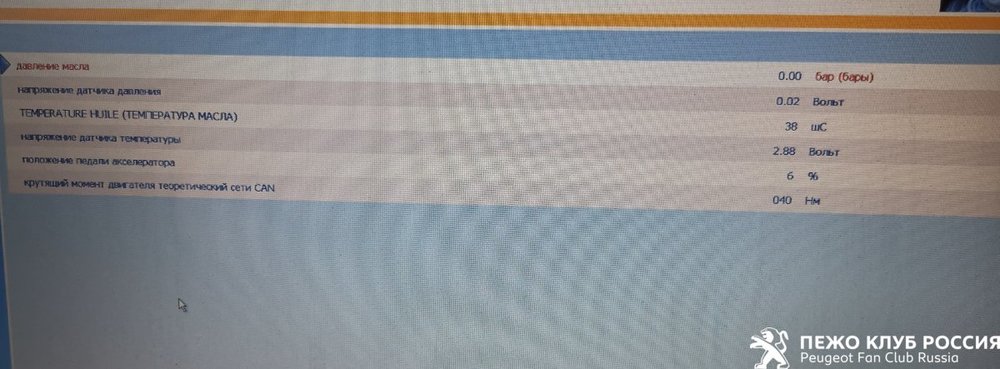

j z Опубликовано: 25 августа 2023 Поделиться Опубликовано: 25 августа 2023 Peugeot 807 2004 2.0HDI AL4 Ничего не предвещало проблем 🤔 Все было нормально при ездил городу. Остановился щаглушил, через 15 минут завел селектор в D - авария. Доехал домой в аварийном режиме. Лексию в руки: Ошибок нет. Давление на Р -2.65 при включении на D - 0.00. авто едет на D в аварийном режиме. В ручном показывает и подкидает передачи. Проехал 200метров. Задумался, заглушил. День спустя после часов курения форума и серфинга инета: Почитал PP2000 на паркинге теперь тоже нет и на всех передачах фактическое давление 0.00. Напряжение датчика давления масла на всех режимах 0.02. При тестировании соленоидов через РР2000 - выполнение не возможно. Когда-то пробывал жужжат. Подозреваю проблему с проводкой. Но вопрос: - почему после остановки а не в движении? - почему при первом тестировании давление на Р было? Куда копать 🥴 ?? 0 Цитата Ссылка на комментарий Поделиться на других сайтах Больше способов поделиться...
Мартын Опубликовано: 25 августа 2023 Поделиться Опубликовано: 25 августа 2023 1 час назад, j z сказал: Peugeot 807 2004 2.0HDI AL4 Ничего не предвещало проблем 🤔 Все было нормально при ездил городу. Остановился щаглушил, через 15 минут завел селектор в D - авария. Доехал домой в аварийном режиме. Лексию в руки: Ошибок нет. Давление на Р -2.65 при включении на D - 0.00. авто едет на D в аварийном режиме. В ручном показывает и подкидает передачи. Проехал 200метров. Задумался, заглушил. День спустя после часов курения форума и серфинга инета: Почитал PP2000 на паркинге теперь тоже нет и на всех передачах фактическое давление 0.00. Напряжение датчика давления масла на всех режимах 0.02. При тестировании соленоидов через РР2000 - выполнение не возможно. Когда-то пробывал жужжат. Подозреваю проблему с проводкой. Но вопрос: - почему после остановки а не в движении? - почему при первом тестировании давление на Р было? Куда копать 🥴 ?? Смотрите контакты датчика и сами провода его у основания. 0 Цитата Ссылка на комментарий Поделиться на других сайтах Больше способов поделиться...
j z Опубликовано: 26 августа 2023 Поделиться Опубликовано: 26 августа 2023 Посмотрю конечно. Но предыдущий датчикPeugeot 807 2004 2.0HDI AL4 Ничего не предвещало проблем 🤔 Все было нормально при ездил городу. Остановился щаглушил, через 15 минут завел селектор в D - авария. Доехал домой в аварийном режиме. Лексию в руки: Ошибок нет. Давление на Р -2.65 при включении на D - 0.00. авто едет на D в аварийном режиме. В ручном показывает и подкидает передачи. Проехал 200метров. Задумался, заглушил. День спустя после часов курения форума и серфинга инета: Почитал PP2000 на паркинге теперь тоже нет и на всех передачах фактическое давление 0.00. Напряжение датчика давления масла на всех режимах 0.02. При тестировании соленоидов через РР2000 - выполнение не возможно. Когда-то пробывал жужжат. Подозреваю проблему с проводкой. Но вопрос: - почему после остановки а не в движении? - почему при первом тестировании давление на Р было? Куда копать 🥴 ?? Посмотрю конечно но предыдущий датчик вообще был оторван, проводка висела )) и ничего. Все работало 0 Цитата Ссылка на комментарий Поделиться на других сайтах Больше способов поделиться...
Reactor77 Опубликовано: 26 августа 2023 Поделиться Опубликовано: 26 августа 2023 ну это уже за гранью. во первых погадать вы и без нас можете. во вторых если провода от датчика оторваны, блок управления акпп не видел давления. значит переключать передачи он не мог. логику работы блоков управления понимаете? 0 Цитата Ссылка на комментарий Поделиться на других сайтах Больше способов поделиться...

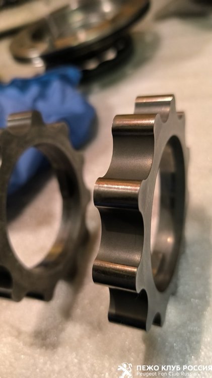

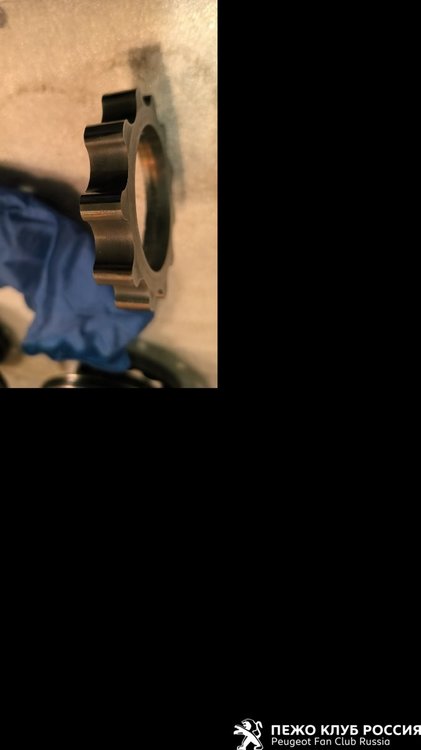

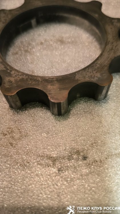

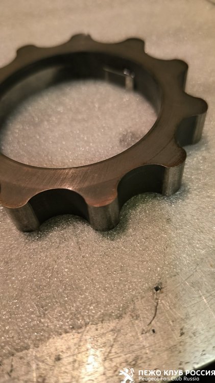

Nofxer Опубликовано: 11 сентября 2023 Поделиться Опубликовано: 11 сентября 2023 Подскажите зазор в шестернях масляного насоса насколько критичен, как влияет на давление? Износ внутренней шестерни неравномерен. Могло из-за втулок изностить насос? 0 Цитата Ссылка на комментарий Поделиться на других сайтах Больше способов поделиться...
Reactor77 Опубликовано: 11 сентября 2023 Поделиться Опубликовано: 11 сентября 2023 нужно фото 0 Цитата Ссылка на комментарий Поделиться на других сайтах Больше способов поделиться...
Nofxer Опубликовано: 12 сентября 2023 Поделиться Опубликовано: 12 сентября 2023 22 часа назад, Reactor77 сказал: нужно фото Вот фото двух насосов. На одном видно что верхушка зуба не работает, износ только на боковых поверхностях. В сборке есть зазор. На втором фото износ зуба равномерный, зазора нет. Которое лучше поставить? 0 Цитата Ссылка на комментарий Поделиться на других сайтах Больше способов поделиться...
Reactor77 Опубликовано: 12 сентября 2023 Поделиться Опубликовано: 12 сентября 2023 4 фотки с разных ракурсов. маркером надо пометить одну шестерню. тогда понятней будет 0 Цитата Ссылка на комментарий Поделиться на других сайтах Больше способов поделиться...

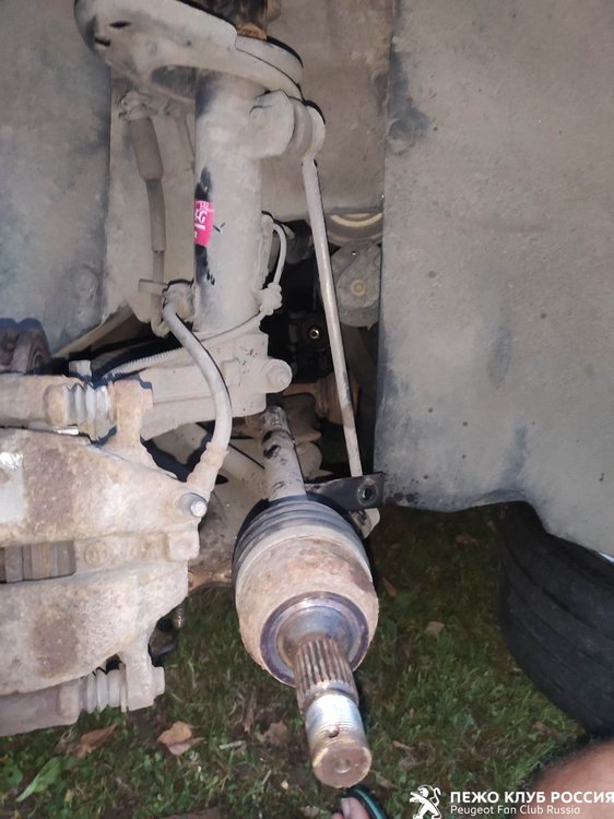

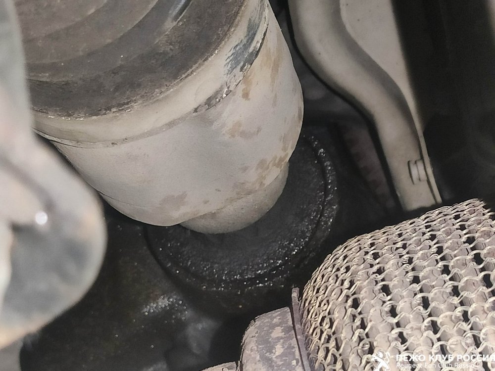

Alex_ds3 Опубликовано: 20 сентября 2023 Поделиться Опубликовано: 20 сентября 2023 (изменено) Добрый день. Ds3 1,6 120 л.с. Al4 Появилась вибрация еле ощутимая на кузове в районе моторного отсека с правой стороны. При движении на 100-110 км/ч она значительно усиливается если отклонить руль вправо буквально на 1-3 см. А при движении с горки вниз на этой скорости в небольшом правом повороте (Н. Рига в районе реки Истры в сторону мск) прям конкретно молотит и вибрирует глухим звуком на правое колесо на кузов и немного на руль. Отвернул защиту, поднял на домкрат. Сильная течь из правого сальника, покачал в районе трипода - слышен металлический стук люфт. Вчера вынул привод целиком, трипод люфта не имеет. Покачал выходной вал коробки вверх-вниз, там есть металлический звук и люфт. Он не огромный, но по 5 мм в каждую сторону точно. Шаровая, рулевой, стойка стабилизатора живые. Но при движении по гравийке с мелкими твёрдыми неровностями у меня есть сильные стуки в подвеске. (Резина низкий профиль) Колеса местами менял, балансировал. С левой стороны 10 тыс назад менялся ступеничный. С правой не менялся Пробег 140 тыс Куда копать и как проверить? Alex_ds3 Изменено 20 сентября 2023 пользователем Alex_ds3 0 Цитата Ссылка на комментарий Поделиться на других сайтах Больше способов поделиться...
Пасека Опубликовано: 20 сентября 2023 Поделиться Опубликовано: 20 сентября 2023 2 часа назад, Alex_ds3 сказал: Покачал выходной вал коробки вверх-вниз, там есть металлический звук и люфт. Похоже подшипник вала рассыпался. Оттуда и течь. 0 Цитата Ссылка на комментарий Поделиться на других сайтах Больше способов поделиться...
Alex_ds3 Опубликовано: 20 сентября 2023 Поделиться Опубликовано: 20 сентября 2023 Как проверить? 0 Цитата Ссылка на комментарий Поделиться на других сайтах Больше способов поделиться...
Reactor77 Опубликовано: 20 сентября 2023 Поделиться Опубликовано: 20 сентября 2023 судя по каталогу, там втулка есть. вин? 0 Цитата Ссылка на комментарий Поделиться на других сайтах Больше способов поделиться...
Alex_ds3 Опубликовано: 20 сентября 2023 Поделиться Опубликовано: 20 сентября 2023 Вин отправил в л/с 0 Цитата Ссылка на комментарий Поделиться на других сайтах Больше способов поделиться...
