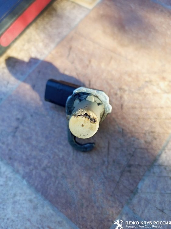

Vartan Опубликовано: 25 октября 2022 Поделиться Опубликовано: 25 октября 2022 Может натолкнёт на какую то мысль, у меня была похожая проблема, коробка падала в аварийный режим и только когда авто заведено и стоит на паркинге либо нейтрали. Падала в аварию хаотично по времени выявить закономерность не получалось. при движении ни пинков ни каких признаков неисправности не было. Проездил кучу салонов как частных иак и официалов, сменил кучу соленоидов ничего не помогало, Но потом купил сканер лексию и через PP2000 увидел что клапана боргвандер не совместимы с прошивкой 2002г, на свой страх и риск на бу нашёл другой ЭБУ в котором оказалась прошивка 2009г и проблема ушла, PP2000 показала совместимость с клапанами 0 Цитата Ссылка на комментарий Поделиться на других сайтах Больше способов поделиться...

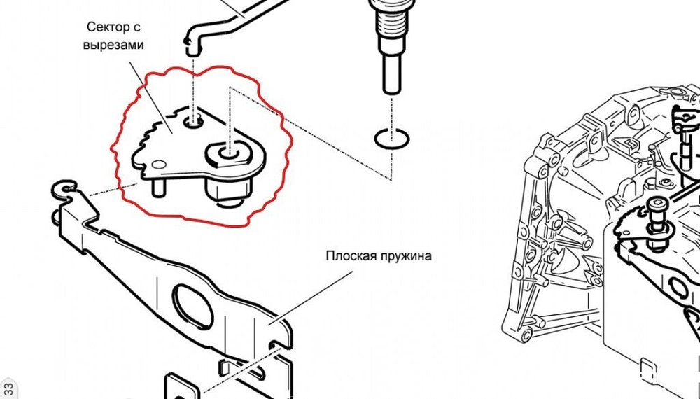

Vartan Опубликовано: 25 октября 2022 Поделиться Опубликовано: 25 октября 2022 (изменено) 19 часов назад, Алла Юрьевна сказал: здравствуйте, коробка al4 при уровне топлива 1/4 бака ( лампа ещё не загорается) коробка падает в аварийный режим. после заправки все становится нормально. ошибок не показало. Из-за чего так может быть? А соленоиды недавно не меняли случаем? Если да то такой вопрос, После замены соленоидов регулировали плоскую пружину ? И падает в аварию в каких режимах когда едешь, стоишь, или почти сразу после переключения селектора.? Больше инфы! Изменено 25 октября 2022 пользователем Vartan ДОполнение 0 Цитата Ссылка на комментарий Поделиться на других сайтах Больше способов поделиться...

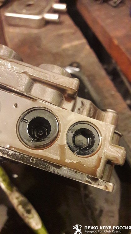

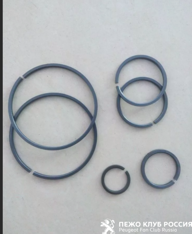

Vartan Опубликовано: 26 октября 2022 Поделиться Опубликовано: 26 октября 2022 (изменено) 19 часов назад, Peugeot407143 сказал: Здравствуйте я езжу на пежо 407 2007г 143 л.с пропег 130000км Не давно сделал капиталку на акпп Но есть некотроые проблемы давление не держит всегда подает из за этого включается аварийный режим Поменял прошены ленты все виды сальников и втулок масло диски чашки саленоиди датчики , все ровно не получается повысить давление до 2.7 максимум 2.5 но дает ошибку p1167 , подскажите что дальше делать уже в тупик зашли Здравствуй. у тебя на гидроблоке есть регулирующие давление винты, их вообще не рекомендуется трогать не профессионалам так как настройка производится на стенде либо методом проб и ошибок. Под винтами стоит пружина под пружиной плунжер который, со временем происходит ослабление пружин но это редкость. А вообще если ты при ремонте хоть на четверть те винты трогал это уже проблема. Также после капиталки с большой вероятностью их приходится подстраивать. На фото те самые клапана их трогать строго запрещается они то и отвечают за давление. https://www.drive2.ru/l/551126081327857919/ здесь инфа какой золотник крутить надо. если не ошибаюсь то там всё наоборот при закручивание давление падает при откручивании увеличивается. На это ОБРАТИ ВНИМАНИЕ И ВЫЯСНИ ТОЧНО. Я уже давненько регулировал и не помню Перед экспериментом с клапанами ОБЯЗАТЕГЬНО найди мануал про регулировке плоской пружины она то и может давать такой эффект, так-как по селектору у тебя АКПП допустим в драйв а по механической части между паркингом и драйвом либо в обратную сторону часть мануала по плоской пружине https://www.drive2.ru/l/598064507595547042 Чуть не забыл перед регулировкой плоской пружины отрегулируй коммутатор потом как плоскую отрегулируешь возможно прийдется чутка подправить коммутатор. Но тут последовательность кому как удобнее https://www.drive2.ru/l/469702022610812936/ Выложил мануал по al4. там на 33 инфа о плоской пружине На 94 и ниже гидроблок AKPAL4_ru.pdf Изменено 26 октября 2022 пользователем Vartan дополнил 0 Цитата Ссылка на комментарий Поделиться на других сайтах Больше способов поделиться...
Vartan Опубликовано: 26 октября 2022 Поделиться Опубликовано: 26 октября 2022 (изменено) 4 часа назад, Vartan сказал: Здравствуй. у тебя на гидроблоке есть регулирующие давление винты, их вообще не рекомендуется трогать не профессионалам так как настройка производится на стенде либо методом проб и ошибок. Под винтами стоит пружина под пружиной плунжер который, со временем происходит ослабление пружин но это редкость. А вообще если ты при ремонте хоть на четверть те винты трогал это уже проблема. Также после капиталки с большой вероятностью их приходится подстраивать. На фото те самые клапана их трогать строго запрещается они то и отвечают за давление. https://www.drive2.ru/l/551126081327857919/ здесь инфа какой золотник крутить надо. если не ошибаюсь то там всё наоборот при закручивание давление падает при откручивании увеличивается. На это ОБРАТИ ВНИМАНИЕ И ВЫЯСНИ ТОЧНО. Я уже давненько регулировал и не помню Перед экспериментом с клапанами ОБЯЗАТЕГЬНО найди мануал про регулировке плоской пружины она то и может давать такой эффект, так-как по селектору у тебя АКПП допустим в драйв а по механической части между паркингом и драйвом либо в обратную сторону часть мануала по плоской пружине https://www.drive2.ru/l/598064507595547042 Чуть не забыл перед регулировкой плоской пружины отрегулируй коммутатор потом как плоскую отрегулируешь возможно прийдется чутка подправить коммутатор. Но тут последовательность кому как удобнее https://www.drive2.ru/l/469702022610812936/ Выложил мануал по al4. там на 33 инфа о плоской пружине На 94 и ниже гидроблок AKPAL4_ru.pdf 6 \u041c\u0431 · 1 скачивание ТАКЖЕ ТОЧНО НЕ ЗНАЮ НО КАК ВАРИАНТ ТЕФЛОНОВЫЕ КОЛЬЦА. Дело в том что даже если ты поставил новые могут быть проблемы, так как тефлоновые кольца есть с замками РЕДКОСТЬ и есть без замков. вот на последних которые без замков АКПП долго не работают да и вообще их ставить нельзя они пропускают давление и тогда проблемы начиная от пробуксовки так и Т,Д выше фото колец с замком и без замка Изменено 26 октября 2022 пользователем Vartan ДОполнение 0 Цитата Ссылка на комментарий Поделиться на других сайтах Больше способов поделиться...
