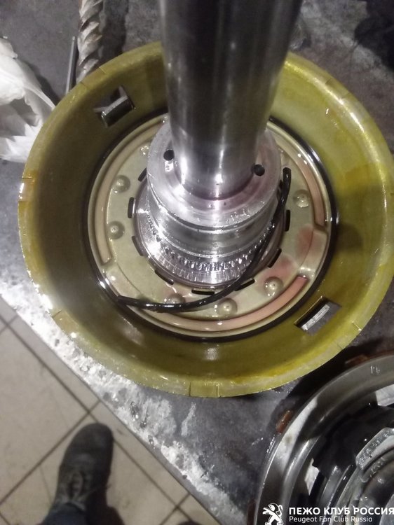

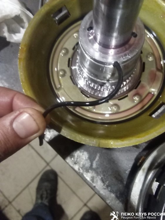

abram46 Опубликовано: 25 февраля 2022 Поделиться Опубликовано: 25 февраля 2022 Решил проблему пробуксовки на горячуюю, разобрал турбинный вал и там уплотнительное кольцо лопнуло. 0 Цитата Ссылка на комментарий Поделиться на других сайтах Больше способов поделиться...
Gunia Опубликовано: 1 марта 2022 Поделиться Опубликовано: 1 марта 2022 25.02.2022 в 20:28, abram46 сказал: разобрал турбинный вал и там уплотнительное кольцо лопнуло Можно картинку с указанием данных элементов? 0 Цитата Ссылка на комментарий Поделиться на других сайтах Больше способов поделиться...
abram46 Опубликовано: 3 марта 2022 Поделиться Опубликовано: 3 марта 2022 01.03.2022 в 12:31, Gunia сказал: Можно картинку с указанием данных элементов? когда первый раз разбирал менял это колечко. Видно не качественное попалось. 2 Цитата Ссылка на комментарий Поделиться на других сайтах Больше способов поделиться...

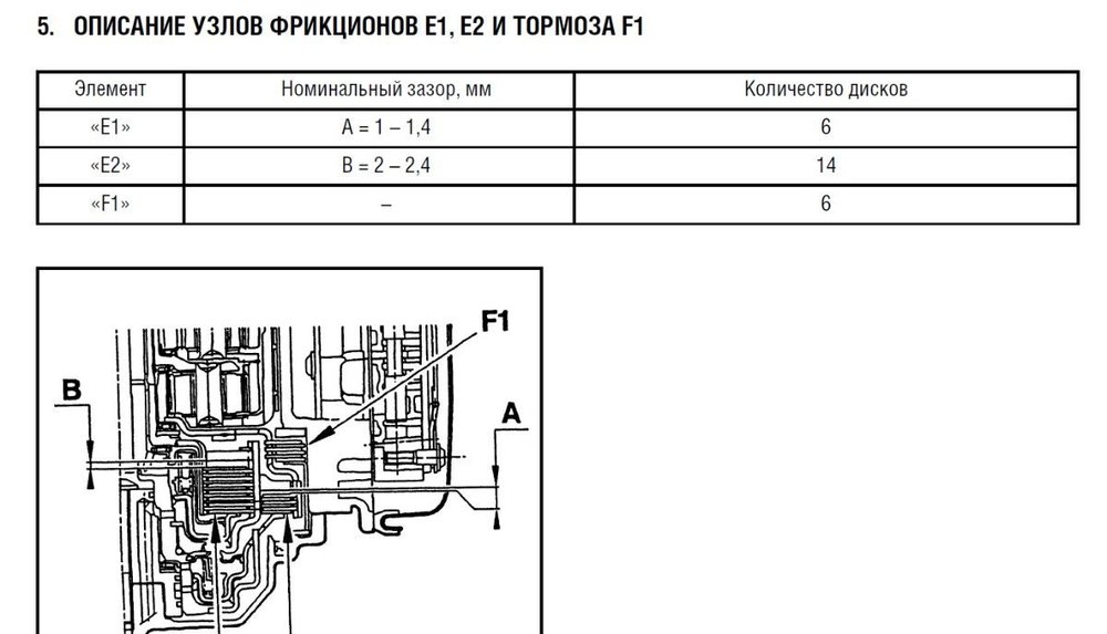

alert Опубликовано: 8 марта 2022 Поделиться Опубликовано: 8 марта 2022 (изменено) Скинул вал, тефлоны, поршень, ретейнер как и были новые) Но вот вопрос: в пакете Е2 у меня 14 дисков... И старых было 14, и в ремкомплекте шло 14 Зазор пакета 3.2 мм А не 15 ли их должно быть??? Изменено 8 марта 2022 пользователем alert 0 Цитата Ссылка на комментарий Поделиться на других сайтах Больше способов поделиться...
alert Опубликовано: 8 марта 2022 Поделиться Опубликовано: 8 марта 2022 P.S. По мануалу 14 и пластина..( Зазор большой как то 0 Цитата Ссылка на комментарий Поделиться на других сайтах Больше способов поделиться...
alert Опубликовано: 8 марта 2022 Поделиться Опубликовано: 8 марта 2022 Не найду в мануалах каков зазор в пакете Е2... По памяти вроде 2 -2.4 мм. Так ли это? 0 Цитата Ссылка на комментарий Поделиться на других сайтах Больше способов поделиться...
Reactor77 Опубликовано: 8 марта 2022 Поделиться Опубликовано: 8 марта 2022 1 Цитата Ссылка на комментарий Поделиться на других сайтах Больше способов поделиться...
alert Опубликовано: 8 марта 2022 Поделиться Опубликовано: 8 марта 2022 (изменено) 1 час назад, Reactor77 сказал: Выходит количество дисков правильное, зазор завышен. Буду разбирать вал и выяснять почему... Но может просто докину старый диск без фрикционки в пакет Изменено 8 марта 2022 пользователем alert 0 Цитата Ссылка на комментарий Поделиться на других сайтах Больше способов поделиться...

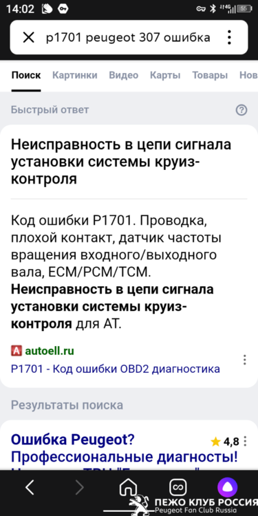

Lyuk Опубликовано: 14 марта 2022 Поделиться Опубликовано: 14 марта 2022 Код ошибки Р 1701 , не подскажите где может быть плохой контакт или сами датчики накрылись ? 0 Цитата Ссылка на комментарий Поделиться на других сайтах Больше способов поделиться...
Reactor77 Опубликовано: 14 марта 2022 Поделиться Опубликовано: 14 марта 2022 многофункциональный переключатель. разобрать, почистить, смазать. на будущее. не нужно тут скрины из инета постить. лучше скрин с диагнозы. кто там вас знает, какими девайсами вы диагнозите 0 Цитата Ссылка на комментарий Поделиться на других сайтах Больше способов поделиться...

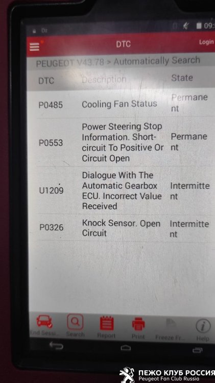

Дмитрий Ушаков Опубликовано: 16 марта 2022 Поделиться Опубликовано: 16 марта 2022 (изменено) Как и у автора чуть выше уже окончательно опускаются руки. Несколько страниц назад я писал свой опус о проблемах с коробкой. продолжу. в ноябре отдал коробку на переборку в другой сервис, заменено было много чего - результат был тот же - коробка буксует при переключении почти всех передач, особенно 3-4, на холодную, на горячую - не важно. влияет лишь то как нажимаешь газ - чем сильнее газуешь тем сильнее буксует. коробку перебирали раз 5, всё что только можно было поменять - меняли (кроме железа, фото заказа приложу позже, забыл в машине). гидропанели меняли несколько раз, клапана поменяли снова, ГДТ снова вскрывали и ремонтировали, ЭБУ АКПП меняли, не помогает хоть тресни. говорят, даже ставили контрактную коробку - проблема остаётся. логичным выглядит вывод что дело не в коробке, и не в ЭБУ АКПП. отдали электрикам/электронщикам. (на этом моменте букс был только между 3-4, и почти незаметный на 1-2, при этом ехала машина отлично, мощность полная) электрики/электронщики всё проверили, сказали что есть вероятность что ЭБУ АКПП несовместиа с ЭБУ двигателя, так как движок прошит на евро2 кулибиными было решено восстановить сток (что тот ещё гемморой), восстановил сегодня - не помогло, сначала ничего не поменялось, потом стало хуже - снова начали буксовать все передачи (даже не на переключении, а просто на любой передаче, если нажимаешь газ - обороты увеличиваются но ехать не едет), машина стала сильно тянуть, между 1-2 появился ощутимый букс. еле доехал до дома. не знаю что делать дальше, куда копать? информация со всех датчиков вроде приходит нормальная (по крайней мере мне сказали что это проверяли)... что ещё может влиять на коробку и на её поведение? ощущение как будто не хватает мощности движка (потому что если едешь плавно всё более менее работает, но только добавляешь газу начинаются проблемы), но разве это возможно? как будто бы проблема именно в управлении, либо, реально в движке... подскажите куда ещё копнуть, пожалуйста. ЗЫ, ошибки которые были до прошивки (после прошивки плюсом всё что связано с егр и катализатором): - U1209 связь ЭБУ двигателя с ЭБУ АКПП - ошибка получения крутящего момента (не помню номер, фото нет, описание примерное) - периодически появляется ошибка abs fault, breaking fault - сегодня удалось только считать, номера ошибки нет но текст примерно "ошибка впускного/выпускного эл. клапана заднего левого колеса"" - ошибка по датчику детонации Изменено 16 марта 2022 пользователем Дмитрий Ушаков 0 Цитата Ссылка на комментарий Поделиться на других сайтах Больше способов поделиться...

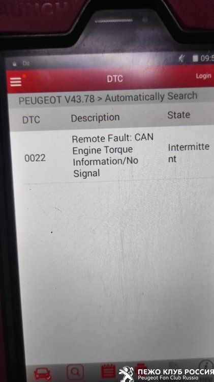

Reactor77 Опубликовано: 16 марта 2022 Поделиться Опубликовано: 16 марта 2022 у вас там ошибки по кану. диагностируйте родным сканером. в каждой шиномонтажке уже этот лаунч. уверены, что он правильно ошибки показывает? 0 Цитата Ссылка на комментарий Поделиться на других сайтах Больше способов поделиться...
Дмитрий Ушаков Опубликовано: 16 марта 2022 Поделиться Опубликовано: 16 марта 2022 (изменено) 2 hours ago, Reactor77 said: у вас там ошибки по кану. диагностируйте родным сканером. в каждой шиномонтажке уже этот лаунч. уверены, что он правильно ошибки показывает? я тоже был удивлён, разве в 406ом есть CAN шина... PP2000 никаких ошибок в коробке вообще не видел после ремонта, более официального у меня нет... ЗЫ: беглый гуглинг уверяет что есть, интересно. @Reactor77 не может ли это быть проблема самой шины и/или электропитания? гугл говорит что э\п очень важно для машин с CAN, а у моего пыжа есть определённые проблемы с питанием (любые электрические нагрузки на холостом ходу вызывают плавание оборотов (а иногда и их просадку и даже может заглохнуть при включении компрессора кондёра), даже включенный поворотник - обороты начинают плавать в такт реле поворотника). Изменено 16 марта 2022 пользователем Дмитрий Ушаков 0 Цитата Ссылка на комментарий Поделиться на других сайтах Больше способов поделиться...
