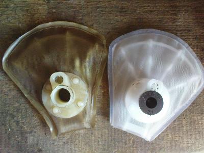

Reactor77 Опубликовано: 30 сентября 2017 Поделиться Опубликовано: 30 сентября 2017 не у всех. но вот недавняя история.машина ездила не всегда нормально. иногда при сбросе газа дёргалась. иногда загорался чек, но тут же гас. иногда надо перезапустить двигатель. почитав ошибки, увидел пропуски зажигания в неопределённых цилиндрах.подушки отпали сразу. думал свечи, наконечники или катушка. всё было подкинуто с исправной машины.проблема осталась. но как и раньше, она нечастая. бывает час надо кататься, чтоб поймать.короб недавно ремонтирован мной. так что причина не в нём.в итоге замерял давление бензонасоса в рампе. 2,5 атмосферы. маловато.приготовились к замене моторчика. купили моторчик, сеточку, и пластиковый шланчик.сняв насос замерял давление только мотора. 5 атмосфер. сетка идеально чистая, но приглядевшись увидел, что внутри весь пластик поломан. там рёбра в виде пятаков, соединённых тоненькими палочками типа: О-О-О.так вот эти О отпали и иногда попадали в сопло насоса, практически перекрывая забор бензина.так что случаи бывают разные. 0 Цитата Ссылка на комментарий Поделиться на других сайтах Больше способов поделиться...
АлексейR Опубликовано: 30 сентября 2017 Поделиться Опубликовано: 30 сентября 2017 Я эти ООО когда доставал насос, еле сломал. Там кто то был до тебя, это одноразовая конструкция и очень надёжная. Либо через дно бака ей попало, при наезде на что то, или рукопопы 0 Цитата Ссылка на комментарий Поделиться на других сайтах Больше способов поделиться...
Reactor77 Опубликовано: 30 сентября 2017 Поделиться Опубликовано: 30 сентября 2017 дно бака не при чём. сетка внутри корпуса насоса. 0 Цитата Ссылка на комментарий Поделиться на других сайтах Больше способов поделиться...
АлексейR Опубликовано: 30 сентября 2017 Поделиться Опубликовано: 30 сентября 2017 Я про то что эти пятаки сами не могли отпасть. Я их молотком и длинной отвёрткой еле победил 0 Цитата Ссылка на комментарий Поделиться на других сайтах Больше способов поделиться...
dimanoid Опубликовано: 30 сентября 2017 Поделиться Опубликовано: 30 сентября 2017 не у всех. но вот недавняя история.машина ездила не всегда нормально. иногда при сбросе газа дёргалась. иногhда загорался чек, но тут же гас. иногда надо перезапустить двигатель. почитав ошибки, увидел пропуски зажигания в неопределённых цилиндрах.подушки отпали сразу. думал свечи, наконечники или катушка. всё было подкинуто с исправной машины.проблема осталась. но как и раньше, она нечастая. бывает час надо кататься, чтоб поймать.короб недавно ремонтирован мной. так что причина не в нём.в итоге замерял давление бензонасоса в рампе. 2,5 атмосферы. маловато.приготовились к замене моторчика. купили моторчик, сеточку, и пластиковый шланчик.сняв насос замерял давление только мотора. 5 атмосфер. сетка идеально чистая, но приглядевшись увидел, что внутри весь пластик поломан. там рёбра в виде пятаков, соединённых тоненькими палочками типа: О-О-О.так вот эти О отпали и иногда попадали в сопло насоса, практически перекрывая забор бензина.так что случаи бывают разные.Это коробка. Слишком итенсивное торможение двигателем. На моей иашине не пежо это бывает если с аккума скинуть клему. Пока не обучится, тоже тормозит двигателем сильно, а потом все норм чепез километров 10-15. А на пежо пострянно 0 Цитата Ссылка на комментарий Поделиться на других сайтах Больше способов поделиться...

Reactor77 Опубликовано: 30 сентября 2017 Поделиться Опубликовано: 30 сентября 2017 Я про то что эти пятаки сами не могли отпасть. Я их молотком и длинной отвёрткой еле победилмы наверное про разные вещи говорим.чего тут молотком делать. хрупкий пластик 0 Цитата Ссылка на комментарий Поделиться на других сайтах Больше способов поделиться...

АлексейR Опубликовано: 1 октября 2017 Поделиться Опубликовано: 1 октября 2017 (изменено) Да наверное про разные. На 207 стакан не разборный, хотя сетка имеется.В условиях Сибири пришлось сделать разборным, чтобы сетку помыть и поехать до места ремонта Изменено 1 октября 2017 пользователем АлексейR 0 Цитата Ссылка на комментарий Поделиться на других сайтах Больше способов поделиться...
