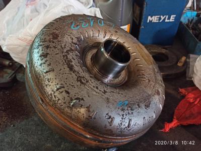

bokser123 Опубликовано: 25 марта 2020 Поделиться Опубликовано: 25 марта 2020 (изменено) Дозвонился до Александра из г. Катайск он же Reactor77. Который выслал мне убитый бублик. Ладно бы в бублике оказалась проблема. Этот бублик понес за собой еще расходы в виде разбитых из за него запчастей + сам ремонт бублика . И того все расходы обошлись 35 т.р. На, что Александр сказал. Присылай мне обратно этот бублик, тогда я верну деньги. Как мастер он оказался не очень, а как человек полное ...оТ.е. он предлагает мне после всех расходов моих, зачем то прислать бублик, за который он веретен мне 5000. Так же он сказал, что это не его бублик и, что я все это подстроил, чтоб получить с него деньги. Сейчас я не могу машину из сервиса забрать. Отдал им уже 12500р, это за предыдущую работу. И еще должен 29600. Пока машина в сервисе и неизвестно когда я ее заберу. Вот такие люди на этом форуме. По телефонному разговору и голосу понял, что он за человек... Буду подавать в суд. А, что делать. Надо давить таких людей. Я кстати возглавляю группу обманутых мошенниками, конторой из уфы. И знаю как с такими бороться вот здесь подробности https://ufa1.ru/forum/theme.php?id=609104 Александр говорил, что его бублик нормальный и снят с контрактной коробки. Когда я в своем сервисе отдавал его на установку, сказал, что Александр мой знакомый с форума. Думал, есть нормальные люди. А человек, вот таким оказался. Я даже не требую возместить все расходы. Любой из вас поймет, что чисто по человечески он не прав. И вернуть хотябы 5р за свой убитый бублик, он должен как минимум. Изменено 25 марта 2020 пользователем bokser123 Ссылка на комментарий Поделиться на других сайтах Больше способов поделиться...
Мартын Опубликовано: 25 марта 2020 Поделиться Опубликовано: 25 марта 2020 Дозвонился до Александра из г. Катайск он же Reactor77. Который выслал мне убитый бублик. Ладно бы в бублике оказалась проблема. Этот бублик понес за собой еще расходы в виде разбитых из за него запчастей + сам ремонт бублика . И того все расходы обошлись 35 т.р. На, что Александр сказал. Присылай мне обратно этот бублик, тогда я верну деньги. Как мастер он оказался не очень, а как человек полное ...оТ.е. он предлагает мне после всех расходов моих, зачем то прислать бублик, за который он веретен мне 5000. Так же он сказал, что это не его бублик и, что я все это подстроил, чтоб получить с него деньги. Сейчас я не могу машину из сервиса забрать. Отдал им уже 12500р, это за предыдущую работу. И еще должен 29600. Пока машина в сервисе и неизвестно когда я ее заберу. Вот такие люди на этом форуме. По телефонному разговору и голосу понял, что он за человек... Буду подавать в суд. А, что делать. Надо давить таких людей. Я кстати возглавляю группу обманутых мошенниками, конторой из уфы. И знаю как с такими бороться вот здесь подробности https://ufa1.ru/forum/theme.php?id=609104 Александр говорил, что его бублик нормальный и снят с контрактной коробки. Когда я в своем сервисе отдавал его на установку, сказал, что Александр мой знакомый с форума. Думал, есть нормальные люди. А человек, вот таким оказался. Я даже не требую возместить все расходы. Любой из вас поймет, что чисто по человечески он не прав. И вернуть хотябы 5р за свой убитый бублик, он должен как минимум. Вам в Сервисе случаем не рассказали что конкретно убито в бублике,что могло привести еще и к последствиям?Очень интересно познать неведомое. За все время встречал разное,но чтобы вот так .... Ссылка на комментарий Поделиться на других сайтах Больше способов поделиться...
bokser123 Опубликовано: 25 марта 2020 Поделиться Опубликовано: 25 марта 2020 Барабан и заднюю крышку разбило его трансформатором. Потому, что поставили, его бублик поверили на слово. Вот такое слово этого человека. Сейчас ещё в смс мне угрожал, что приедит в Тюмень и мне ноги переломает )) В самом бублике развалило обгонкуhttps://wampi.ru/image/69vdBcshttps://wampi.ru/image/69vdEmYhttps://wampi.ru/image/69vdaV8https://wampi.ru/image/69vdkDxhttps://wampi.ru/image/69vdJPn Ссылка на комментарий Поделиться на других сайтах Больше способов поделиться...
bokser123 Опубликовано: 25 марта 2020 Поделиться Опубликовано: 25 марта 2020 (изменено) По телефону когда говорили. Начал вспоминать, что меня все обманывают. Намекая, что я ненормальный. Потом начал проводить аналогию покупки бублика и покупки хлеба в магазине. Потом сказал , что гарантии в принципе нет. Т.е. человек заранее знал что деталь не исправна. И благодаря этому это стоило + 30 моих расходов. Машину я так и не забрал. Он думает , что я хочу с него 5 к срубить, потому, что я такой *удак. Реально объясняю ситуацию. Даже предложил самый простой вариант вернуть 5000р. А не 30000р. Изменено 25 марта 2020 пользователем bokser123 Ссылка на комментарий Поделиться на других сайтах Больше способов поделиться...

Мартын Опубликовано: 26 марта 2020 Поделиться Опубликовано: 26 марта 2020 Барабан и заднюю крышку разбило его трансформатором. Потому, что поставили, его бублик поверили на слово. Вот такое слово этого человека. Сейчас ещё в смс мне угрожал, что приедит в Тюмень и мне ноги переломает )) В самом бублике развалило обгонкуhttps://wampi.ru/image/69vdBcshttps://wampi.ru/image/69vdEmYhttps://wampi.ru/image/69vdaV8https://wampi.ru/image/69vdkDxhttps://wampi.ru/image/69vdJPnБольше интересует КАК это могло произойти если эти детали стоят на противоположной стороне от гидробублика?! Ссылка на комментарий Поделиться на других сайтах Больше способов поделиться...

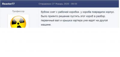

Reactor77 Опубликовано: 26 марта 2020 Поделиться Опубликовано: 26 марта 2020 итак и добрался из аэропорта домой.я думаю, теперь и мне можно выйти на сцену ) этого спектакля.как вы могли заметить вся историю у человека уже более полугода длится. уже одно это говорит о проблемах с принятием правильных решений. я знал человека с кархелпа, который год ремонтировал этот короб. но он ремонтировал сам и без опыта. ставил и снимал раза четыре. но сделал. таких людей единицы. как и таких как предъявляющий мне претензии.отремонтировать акпп это не бэушные системники на авито продавать, чем он собственно и занимается, гордо именуя себяbokser123 сказал(а) 12 Ноя 2019 - 01:44:пс. Я сам мастер по ремонту Компьютеров со стажем почти 20 лет. А там нюансов в миллион раз больше, которые еще и каждый день прибавляются. Поэтому не надо мне рассказывать про нюансы. гуглить что такое передаточное число "мастеру по ремонту Компьютеров" религия не позволяет:переставлять редуктор с главной парой ? это что значит ? Это могут сделать в обычном сервисе, где только устанавливают коробки ? А если эти числа не отрегулировать что будет ? а через несколько дней пишет такое:bokser123 сказал(а) 29 Сен 2019 - 19:51:Делаю свой сервис по ремонту АКПП https://www.youtube.com/watch?v=E-ZOjRIDizY&lc=z22gtrhh5vaexl5sracdp43az0hcsmtebsfcbc4b2a1w03c010cвот как это?потом пневматикой ломая биты и срывая болты разбирали короб)делали без мануалов на глазок. они же ютуберы. bokser123 сказал(а) 28 Окт 2019 - 13:28:После того как мы соберем коробку, и она будет нормально работать, вы скажите, что это не на долго, ведь делали, неопытные мастера, и они обязательно, что то сделали не так как надо. Хорошая помощь.... Я так тоже могу, чуть что посылать читать мануал и искать в гугле. Просто некоторые не понимают, что на это нет времени.. за полгода не было времени...сделать не получилось, отдали в сервис. в сервисе видя, что люди не понимают, что делают, решили "делать ремонт по полной".но хозяин вызвал полицию, чтоб забрать машину!полиция естественно не помогла. кстати угрожая мне судом, чего же на сервис в суд не подал(хотел же сильно). там и документы и чеки.ну и сделали вроде машину, но т.к. платить не захотел(мы же сами перебрали полкороба, хотя не перебрали, а просто накидали внутрь новых запчастей), то сервис похоже сделал такому клиенту подляну.опять нужен ремонт.ия и по-моему ещё кто-то с форума предлагали ему более адекватный вариант: находишь контору, которая сама найдёт коробку и поставит, дав гарантию. да дороже, но с результатом. я вообще от этого никакой выгоды не получаю, зато получаю обвинения, что других мастеров ругаю, а себя хвалю.но нет, упрямству нет предела.в общем всё пошло на третий круг.уже в следующей мастерской(определяются они похоже по тому, кто ласковее в уши нальёт) ему сказали, что виноват бублик. при этом ни короб ни бублик не разбирали.он изъявил желание купить у меня бублик. я продал.по его словам поставили бублик на машину и из бублика пошёл алюминий. переписка у меня в вайбере, могу выложить.как не снимая коробки это определить я не знаю(может кто знает?)всё задержит фильтр.потом наконец-то(возможно потому что я написал ему) разобрали короб.увидели вал и крышку.потом в сервисе распилили якобы мой бублик(мой ли?)я ему предлагал делать метки на своих деталях, которые отдаёшь в сервис. видимо религия запрещает.сейчас он даже не знает его ли это вал и крышка. и бублик.а аналогия была не про хлеб, а про товар. чтобы получить обратно деньги, нужно вернуть товар. он вернуть не может.говорит мы его распилили. адекватный мастер приговорит бублик не распиливая его, а просто разобрав короб. но в уши лить лучше)потом он стал наезжать на меня, угрожать какими то бандитами и судом.пусть конечно пытается. но на всякий случай напишу прямо тут. если будут попытки, поедешь отдыхать на сизо. не ты первый. Ссылка на комментарий Поделиться на других сайтах Больше способов поделиться...
Russbear Опубликовано: 26 марта 2020 Поделиться Опубликовано: 26 марта 2020 ))) Сжечь барабан да я согласен можно. Разломать насос да можно, и то с трудом верится. Как мне кажется тебя в сервисе в этом наё...ют. Где ты сейчас АКПП делаешь. Но чтоб разбило барабан? Как? Может ты не правильно понял что нибудь? Очень интересно как может сломаться барабан. Ну планетарка теоретически может разломаться, но это какую нагрузку надо дать? И на какой скорости её должнозаклинить? С нетерпением жду видео, только не плохого качества 320 с телефона Нокиа. ))) Сжечь барабан да я согласен можно. Разломать насос да можно, и то с трудом верится. Как мне кажется тебя в сервисе в этом наё...ют. Где ты сейчас АКПП делаешь. Но чтоб разбило барабан? Как? Может ты не правильно понял что нибудь? Очень интересно как может сломаться барабан. Ну планетарка теоретически может разломаться, но это какую нагрузку надо дать? И на какой скорости её должнозаклинить? С нетерпением жду видео, только не плохого качества 320 с телефона Нокиа. Глянул видос с канала. Как они на первичный вал фрикционы сухие поставили и пластину с прилипшие фрикционом. ))) 2.20 минута смотреть. 8.20 поржал от души. Даже слов нет. А что не газовым ключём? Ссылка на комментарий Поделиться на других сайтах Больше способов поделиться...

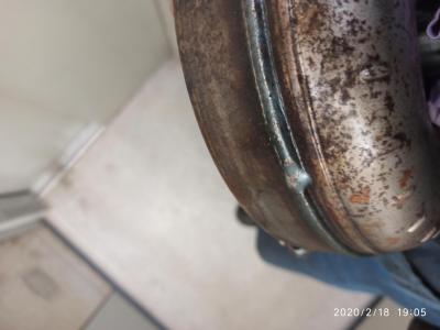

Russbear Опубликовано: 26 марта 2020 Поделиться Опубликовано: 26 марта 2020 Вопрос автору притензий. А шум и дикая вибрация тебя не смутили? На последнем твоём видео чётко слышно биение страшное. Так авто эксплуатировать нельзя было. Надо было сразу снимать АКПП и искать причину Такого стука вибрации и шума АКПП. Ты её сам получается добил. Моё личное оценочное суждение, никого не защищаю и не обвиняю. И тебя не смутил колхозный шов на бублике?Первое моё фото до ремонта бублика. Ща второе выложе после ремонта.Это после ремонта. И что было у тебя.итак и добрался из аэропорта домой. А через форум можно заразиться??? :) Ссылка на комментарий Поделиться на других сайтах Больше способов поделиться...

bokser123 Опубликовано: 26 марта 2020 Поделиться Опубликовано: 26 марта 2020 (изменено) Reactor77, т.е. ты полностью уверен, что твой бублик исправен? Ты фото расплетенного бублика видел? Что об этом скажешь ? Что он не твой ? А может он оказаться твоим ? Допустим в этом сервисе меня обманули и заднюю крышку с барабаном они добавили это, +8р... Это еще предстоит выяснить... И давай отнимем 30-8=22р. Эти 22000 (это еще без учета стоимости бублика-5р) не по твоей вине мне придется заплатить ? Они поставили, этот бублик потому, что я сказал им, что человек который мне его продал, мой знакомый. И еще вспомнил момент о котором я не гворил. Мастер когда первый раз увидел этот бублик, сказал, что он сгоревший. Я ему не поверил и сказал, ставь, ведь мне проверенный человек посоветовал. Он так и сделал, что повлекло расходы + 30000р.Это реально эта тридцатка только из за этого бублика. Если верить этому сервису. У тебя как то все идеально. Все виноваты кроме тебя и твоей вины нет ? Ты же сам снял этот бублик с неисправной коробки. Возможно он ее и повредил. Ты не можешь знать точно. Это только твои слова. Не известно правда это или нет. Но даже если и правда. Почему ты не исключаешь случая, что он мог оказаться убитым ? Как то все странно. Ты на столько, в себе уверен, что даже 5р вернуть, чисто по человечески, для тебя в падлу. Изменено 26 марта 2020 пользователем bokser123 Ссылка на комментарий Поделиться на других сайтах Больше способов поделиться...

Reactor77 Опубликовано: 27 марта 2020 Поделиться Опубликовано: 27 марта 2020 для чего пилил бублик? если мастер его приговорил, то надо было отложить его в сторону. а пилить и ремонтировать свой.а мой высылать обратно в обмен на деньги.ты когда в магазине телевизор купишь, а он у тебя сломается, ты с магазина как будешь деньги требовать? они скажут неси телевизор, мы его заберём и вернём деньги.а ты им скажешь, так я его в другом месте уже сделал.чо за ересь?ну и всё ещё нет(и похоже не будет) ответа как бублик мог разбить вал и крышку.на этом диалог с тобой заканчиваю. с этого момента все советы от меня для тебя платные. Ссылка на комментарий Поделиться на других сайтах Больше способов поделиться...
