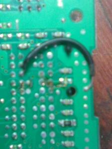

Денис Романович Posted June 17, 2017 Author Share Posted June 17, 2017 Сделал! Проблема была в блоке, сгорели несколько контактов, после пропайки заработал и датчик бензина и датчик масла. Всем спасибо! Фото прилагается Link to comment Share on other sites More sharing options...
Алекс6666 Posted June 18, 2017 Share Posted June 18, 2017 А провод зачем накинул? Или нашёл доржку что в обрыве и соеденил, я до сих пор не сделал ,опиши ситуацию и как что было пожалуйста Link to comment Share on other sites More sharing options...
Денис Романович Posted June 18, 2017 Author Share Posted June 18, 2017 А провод зачем накинул? Или нашёл доржку что в обрыве и соеденил, я до сих пор не сделал ,опиши ситуацию и как что было пожалуйста К сожалению делал не я, отвозил к электрику, на счет провода сказал что уже был Блок паял, который находится в салоне, с левой стороны под рулем Link to comment Share on other sites More sharing options...
Алекс6666 Posted June 18, 2017 Share Posted June 18, 2017 Это и есть блок bsi. Получается тоже лампочка просто моргала? Или как датчик себя вёл Link to comment Share on other sites More sharing options...
Денис Романович Posted June 18, 2017 Author Share Posted June 18, 2017 Это и есть блок bsi. Получается тоже лампочка просто моргала? Или как датчик себя вёл да, это блок bsi, лампочка топлива мигала и перестал показывать уровень масла, точнее уровень масла показывал на нуле Link to comment Share on other sites More sharing options...
