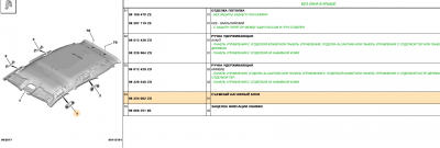

igorkzn Опубликовано: 13 марта 2019 Поделиться Опубликовано: 13 марта 2019 (изменено) давно искал и на драйве сказали и показали, что очешник от DS7 по-родному встает на место ручки на головой.Вот только парт-номера этого очешника нет.Кто может узнать этот момент ? не он ли 98 224 062 ZD ? Изменено 13 марта 2019 пользователем igorkzn Ссылка на комментарий Поделиться на других сайтах Больше способов поделиться...
bandr Опубликовано: 13 марта 2019 Поделиться Опубликовано: 13 марта 2019 Кто может узнать этот момент ? не он ли 98 224 062 ZD ? Ну вот сам смотри Ссылка на комментарий Поделиться на других сайтах Больше способов поделиться...
igorkzn Опубликовано: 13 марта 2019 Поделиться Опубликовано: 13 марта 2019 (изменено) визуально - это и есть очешник ?... а то на рисунке как-то не очень понятно ...И скока он стоит? Изменено 13 марта 2019 пользователем igorkzn Ссылка на комментарий Поделиться на других сайтах Больше способов поделиться...
bandr Опубликовано: 13 марта 2019 Поделиться Опубликовано: 13 марта 2019 визуально - это и есть очешник ?... а то на рисунке как-то не очень понятно ... И скока он стоит? ну похож, по цене тема отдельная, надо узнавать, вполне может и не быть в прайсе на РФ... Ссылка на комментарий Поделиться на других сайтах Больше способов поделиться...

Nekto-pushkin Опубликовано: 14 марта 2019 Поделиться Опубликовано: 14 марта 2019 от ds7 очечник только черный(98 224 062 ZD) есть насколько я понял, для светлого потолка будет некруто для белого потолка может подойти 96 771 412 DS Но, я так понимаю, более менее его можно купить в Китае, у нас продают видимо егоhttps://crosstrade.ru/collection/c4_sedan/product/ochechnik-v-shtatnyy Очень похож по креплениям, но цена, конечно, не гуманная. Говорят с тао доступнее Очечник старого образца (9128.AR) тоже можно вкорячить, но некрасиво получаетсяhttps://www.drive2.ru/l/2553887/ 1 Ссылка на комментарий Поделиться на других сайтах Больше способов поделиться...

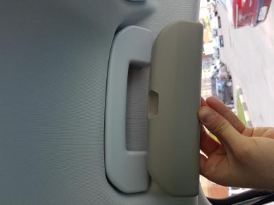

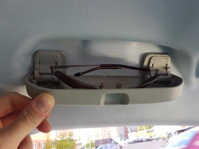

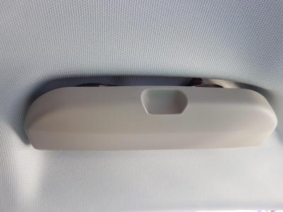

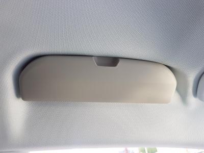

Nekto-pushkin Опубликовано: 7 мая 2019 Поделиться Опубликовано: 7 мая 2019 В общем кросстрейд отморозился, и я купил 2 очечника в Китае. Некоторая беда в том, что они оказались темнее чем ручка, но зато идеально подходят в крепления от нее. Себе поставил. Крепления без очков С очками внутри Ссылка на комментарий Поделиться на других сайтах Больше способов поделиться...

mouse82 Опубликовано: 8 мая 2019 Поделиться Опубликовано: 8 мая 2019 +1 на черный, поделитесь ссылкой плиз.Поясните специально для криворуких, как снять ручку, не раскурочив потолок? Ссылка на комментарий Поделиться на других сайтах Больше способов поделиться...
igorkzn Опубликовано: 8 мая 2019 Поделиться Опубликовано: 8 мая 2019 снимается легкою... там поддевается язычок только , немного приподнять его, и далее ручку тянуть на себя Ссылка на комментарий Поделиться на других сайтах Больше способов поделиться...
