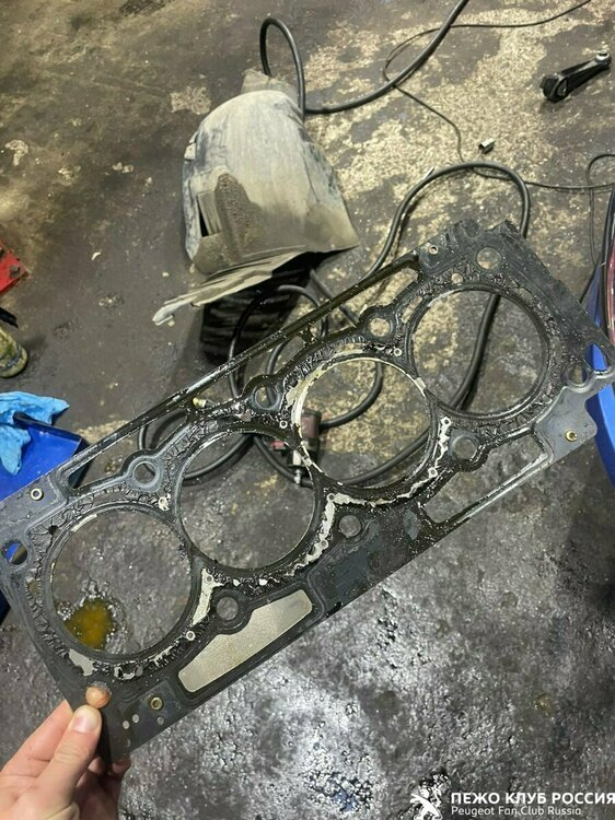

Столкнулся с аналогичной проблемой. Газы в системе ОЖ, выкручивал свечи - 2-ой цилиндр плюётся антифризом. Забавно что кап-ремонт был около 15тыс км назад(замена всех уплотнений, ничего не точилось). До этого пару раз перегревал мотор но не насиловал его в красной зоне. При переборке мотора достаточно примитивно но всё-же посмотрели плоскость ГБЦ - искривлений не выявлено. Грешу на некачественную прокладку, ибо протягивал болты строго по мануалу и они новые.
Какой фирмы прокладку ставили? Сколько уже накатали после замены?

А я не соглашусь, моя мотивация такова- плюёт антифриз только из одного цилиндра. Если бы была дыра , то по каналу тянуло по всем горшкам, а тут только один . Правда от этого не легче....Эххх

По итогу, НЕ трещина.Вот такая прокладка от Cortego. Замена прокладки была произведена 29.12.2020 , пробег на момент возникновения проблемы составил примерно 15000. Новая будет Виктор Рейнц.
плоскость проверили?
По словам сервисмена, да.
На этот раз делает в сервисе,т.к. уже успел доехать до Северной Столицы.
