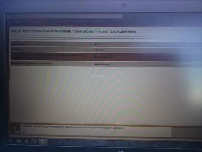

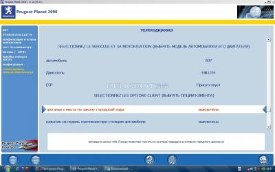

У нас в коробке по умолчанию прошито , в обычном режиме (не спорт), трогаться со второй (типа комфортный режим). Я у себя перенастроил поставил с первой, стало немного получше.
А как?!!! Диагбоксом???
Если бы было так как  вы пишите,то зачем нужно было зимний режим городить - просто для галочки.
Фото пункта PP в студию.

У нас в коробке по умолчанию прошито , в обычном режиме (не спорт), трогаться со второй (типа комфортный режим). Я у себя перенастроил поставил с первой, стало немного получше.,
Ого, а это как интересно? :blink:
Ну у меня кстати я обращал внимание с первой трогается, если переключить в ручной режим допустим на светофоре, то стоит первая передача.

Отключил у себя сегодня. Попробуем!)))
Старт стал гораздо бодрее. Чуть передавишь и колеса в пробуксовку)))

Ну, что могу сказать? Да я просто охренел, после того как поменял настройки в акпп. Машину просто не узнать, я впервые за 5 лет не жалею, что у меня автомат. :rolleyes: Первый выезд из гаража, это была щебёнка из под колёс, нажал на газульку по привычке с расчётом, что пока она подумает (в смысле машина), пока проснётся :laugh2: . По городу, ущербно себя теперь так же не чувствую.
