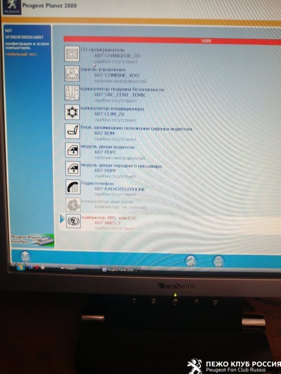

Дело в том что пару дней назад все хорошо читал калькулятор двигателя а сейчас вообще не хочет
ну тогда или со шнурком проблема, или с разъемами.
Пробовал и 407 и 406 нифига. Шнурок на 307 пежо у соседа проверил все ок. Но странно то что беру елм 327 и через телефон видит ошибку по двигателю.
Клемму сбрасывал? Тут в соседней ветке такое шаманство помогло...
Сбрасывал и даже фишки с эбу снимал. Осталось с бубном походу вокруг неё поплясать
Ездил к другу с его компа диагностировали тоже самое а его машину я могу проверить
Дело в том что раньше он мне все время диагностировал. Через свой комп. А сейчас он тоже не может и тоже только калькулятор двигателя. У друга 307 пежо
У 307 совсем другая электроника, как у 607 рест. И у друга раньше могла стоять нормальная РР2000, а не диагбокс, с которым проблемы бывают. Не у всех, но у вас с другом именно эти проблемы.
Так я пробовал и через пежо планет тоже самое. А программа у него такая же он её не разу не обнавлял. И тоже диагбокс
Проблема в ПО. Ну или в Виндовс. Я не изучал эти нюансы. Пежо планет на Вин ХР для гарантированного чтения 607 дорест.
То диагбокс стоит, то уже пежо планет. Может определитесь уже? Это разные программы.
Сначала стоял пежо планет на хр. Перестал читать калькулятор двигателя,думал тоже в проге удалил и установил диагбокс на хр. Результат тот-же.
Дело явно в машине вот и спрашиваю что может быть?
Шнурок и По исключены.
Очень много раз бывало у знакомых, что не читались моторники, другие блоки, подключал свой и читалось всё. Поэтому никак не стоит исключать ПО. Версий ПП2000 тоже не мало, и новее 21 ставить очень не рекомендую. Глючные.
