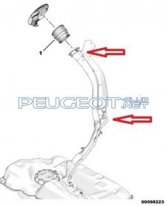

Bacilla Posted July 3, 2015 Share Posted July 3, 2015 На баке еще есть трубка, которая выпускает воздух во время заправки. По-идее, она закрывается клапаном, когда закрыта крышка бака.Посмотри еще в этом направлении... 1 Link to comment Share on other sites More sharing options...
coronado Posted July 3, 2015 Author Share Posted July 3, 2015 А где она примерно находится??? не очень понял про какую трубку имеетсмя ввиду Link to comment Share on other sites More sharing options...
Bacilla Posted July 3, 2015 Share Posted July 3, 2015 по-моему, так Link to comment Share on other sites More sharing options...
