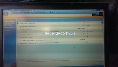

Значит причина бедной смеси не тут.. но открытый постоянно клапан свидетельствует что двиглу мало воздуха через фильтр.. давай ка я потяну допом из абсорбера.. Фильтр новый 1-на неделя..В том и дело, что из бака тянуть не должно. Адсорбер и воздушный фильтр должены обеспечить необходимое количество воздуха. А если адсорбер забит - тянет из бака.
