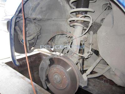

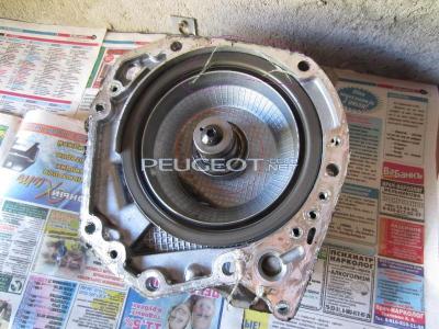

да.
у картера гидроблока толстая плотная резина.
у картера металл
у колокола металл
