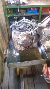

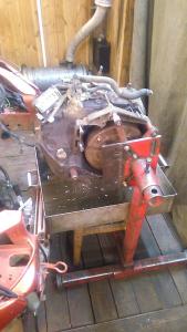

Вечер добрый! Хочу заменить фильтр в акпп, не могу найти полноценной темы как это делается. Знаю, знаю где он находится и что половинить коробку тоже знаю. Просто пока коробас снят и висит на стенде, очень бы хотелось почистить гидроблок, заменить соленоиды и поменять фильтр, за одно чтоб не лазить бублик отдам, любителям сладкого)) если толковой темки так и не найдётся, постараюсь все это сделать от фоткаф сей процесс и создам темку на форуме, думаю она будет многим интересна!
