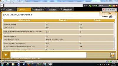

Взял на пробеге 65000, начиная с 80000 каждые 15000 частично меняю масло в коробке. Естественно, только рекомендованное производителем. Коробка (именно на горячую) начала пинать, при том при 1->2 передачу - весьма ощутимо, с "пробуксовыванием" и последующим ударом. Озадачился заменой электромагнитных клапанов. Заменил на не офф. сервисе (но специализирующемся на ситроенах). После замены 3 дня ездил улыбался, потом погрустнел - все вернулось (возможно, просто прошел эффект плацебо). Сегодня подключился диагбоксом и сделал скрины на стоящем авто (грел на месте) при температуре около 90 градусов. У кого какие мысли? Не заменили клапана? Заменили, но "подошло" что-то другое? На сервис ехать (пока) не охота - сразу после замены клапанов выслушал 10-минутную лекцию о том, как здорово они делают капиталку AL4. В приложенных файлах - разные режимы коробки (P,R,N,D).

Ну конечно же я читал. И почти все из начала этой темы (до переноса) и в этой тоже страниц 100-то точно прочитал. Просто вариантов много описано - и замена электромагнитных клапанов и замена задней крышки коробки и замена тефлоновых колец и установка дополнительного радиатора и заглушка клапана EPDE. Поэтому и прошу совета - что смотреть далее. Пусть хоть путем исключения определить, что же все-таки не дает коробке нормально работать.

Машину оставлял на сутки в СТО, сам ход работ не видел, поэтому утверждать, что все из списка было действительно произведено - не могу. Показания давления масла в разных режимах от заданных, вроде не отличаются более, чем на 1,5 бар. Но сильно смущает время активации электромагнитного клапана, особенно в "R" - что-то около 60

Артем да не ленюсь) просто не механик я.. пытаюсь вникнуть уже сам. Сегодня заберу диагностику, какую-то чепуху по телефону сказали -  при допустимых 50 гр. масло нагревается до 65..это как понять, летом вообще ездить нельзя? : )) + ошибка пробуксовки.

Результаты диагностики, ошибка U1313 потому-что машина на подъемнике, нет сцепления колес. (так сказали). Не подумайте что от нечего делать тут пишу....

ГТ ремонтировали, отправляли в Москву на ремонт, гидроблок меняли целиком. Заданное давление 21 а давление 11.3...маловато как то. Тефлон отпадает..?

Все одно и тоже, 2 клапана заменить )), и возможно дефект сборки если все меняли..ищу другого мастера. Был у дилера.

Ваши распечатки указывают на ЗАМЕНУ АКПП,а не два клапана....

У вас температура масла больше 50 C -       62С и соответствующая работа.....
