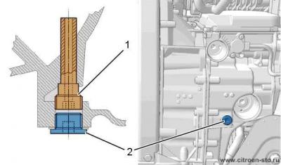

Подскажите каталожный номер пластиковой пробки уровня масла в AL4. Поехал вчера масло сменить и не смог выкрутить. Думаю, придется менять.
Я про деталь под номером 1. У меня он пластмассовый.
Изменено пользователем easyt
там вообще-то шестигранник на 8. код детали 2213.35
Да, он. Спасибо!
