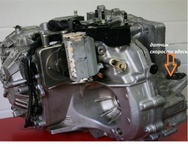

Бонд Опубликовано: 6 мая 2017 Поделиться Опубликовано: 6 мая 2017 Там датчик скорости на выходе...Не совсем понял. на выходе????? Ссылка на комментарий Поделиться на других сайтах Больше способов поделиться...
Reactor77 Опубликовано: 6 мая 2017 Поделиться Опубликовано: 6 мая 2017 на последней картинке датчик скорости у старых машин, либо машин без абс.тоже самое и по первой картинке. только там должен стоять датчик скорости вторичного вала(по простому: на выходе коробки). в более поздних версиях отсутствует, т.к. данные берутся с абс.устранить течь легко. открутить заглушку, обезжирить, нанести герметик и закрутить обратно. Ссылка на комментарий Поделиться на других сайтах Больше способов поделиться...
Мартын Опубликовано: 6 мая 2017 Поделиться Опубликовано: 6 мая 2017 на последней картинке датчик скорости у старых машин, либо машин без абс.тоже самое и по первой картинке. только там должен стоять датчик скорости вторичного вала(по простому: на выходе коробки). в более поздних версиях отсутствует, т.к. данные берутся с абс.устранить течь легко. открутить заглушку, обезжирить, нанести герметик и закрутить обратно.Колечко там просто меняется на подобное Ссылка на комментарий Поделиться на других сайтах Больше способов поделиться...

Артём1409 Опубликовано: 6 мая 2017 Поделиться Опубликовано: 6 мая 2017 Не совсем понял. на выходе?????На первой картинке это заглушка датчика скорости которая берет данные с железной шестиренки. Если у вас датчик над правым приводом то она берет данные с пластмассовой коричневой хрене у меня первая коробка без датчиков была вторая контрактная пришла с датчиком откуда у вас течь. И в принципе не убрал и присоеденил так как был разъем под него а откуда он берет данные так и не понял. Просто открутите применяйте колечко они стоят не больше 30 рублей можно герметика добавить и забыть про это"Запомните это раз и навсегда!!! проблема раз, если у вас симптом букса только на 1й передаче в момент переключения или ТОЛЧКИ даже после замены клапанов и только на горячую, на холодную все ок, это ЗАДНЯЯ КРЫШКА АКПП !!! (на всех машинах она разная зависит от марки и модели)Проблема два, если у вас буксы на всех передачах в момент переключения и только на горячую, и вы перепробовали все, от переборки до замены плиты, это ВХОДНОЙ ВАЛ!!! (ар 2345 29) тот что закрывается и входит в заднюю крышку АКПП... Прошу заметить, визуально эти две детали могут быть идеальными!!!! а на деле микро трещина или канавка и в результате "запоздалое" давление Учитесь пользоваться тегами форума и чистить теги если копируете инфу с другого ресурса!" Нашел на другом ресурсе как думаете может вал поменять? попробуй снять колесо и защиту протри ее всю долей пол литра масла чем положено и посмотри. Я так у себя нашел. Если пролистаешь я там искал как то крышку и мне кто то предлогал. Она как нагреется прям в центре начала мокреть где-то капли 2-3 в минуту. Предлогали аргоном но не решился поставил другую. Ссылка на комментарий Поделиться на других сайтах Больше способов поделиться...

Бонд Опубликовано: 6 мая 2017 Поделиться Опубликовано: 6 мая 2017 (изменено) На первой картинке это заглушка датчика скорости которая берет данные с железной шестиренки. Если у вас датчик над правым приводом то она берет данные с пластмассовой коричневой хрене у меня первая коробка без датчиков была вторая контрактная пришла с датчиком откуда у вас течь. И в принципе не убрал и присоеденил так как был разъем под него а откуда он берет данные так и не понял. Просто открутите применяйте колечко они стоят не больше 30 рублей можно герметика добавить и забыть про этопопробуй снять колесо и защиту протри ее всю долей пол литра масла чем положено и посмотри. Я так у себя нашел. Если пролистаешь я там искал как то крышку и мне кто то предлогал. Она как нагреется прям в центре начала мокреть где-то капли 2-3 в минуту. Предлогали аргоном но не решился поставил другую.Спасибо! сменю кольцо!есть проблема с АКПП в теме 406 может подскажете чкго путного?https://peugeot-club.net/forum/topic/15566/ Изменено 6 мая 2017 пользователем Бонд Ссылка на комментарий Поделиться на других сайтах Больше способов поделиться...

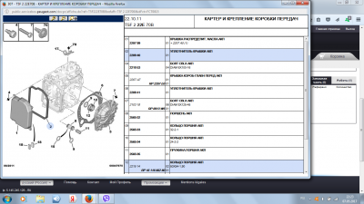

kost@ Опубликовано: 7 мая 2017 Поделиться Опубликовано: 7 мая 2017 Хотелось заранее все заказать чтобы машина на подъемнике не висела 2-3 дня!закажи обе манжеты, стоят не дорого...А можно поподробней что за кольца?деталь №8, это и есть гидроаккумулятор...кольца на нем одеты, как поршневые Ссылка на комментарий Поделиться на других сайтах Больше способов поделиться...
