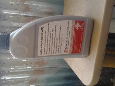

Андрей10 11рус Опубликовано: 30 апреля 2017 Поделиться Опубликовано: 30 апреля 2017 Добрый день!!! Хорошее ли масло залито в мою коробку al4? Вот это))) не разобрался еще на форуме. Новичок) Ссылка на комментарий Поделиться на других сайтах Больше способов поделиться...
