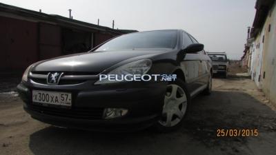

Всем привет,
зарегился тут недавно поэтому машинку совсем ещё не знаю,купил неделю назад,
пежо 607 2.2 акпп бензин,всё вроде ничего едет прекрасно,расход по бортовому 11.4л,
но валит чёрный дым,реально прям сажа,после стоянки в 5 минут под выхлопной трубой круг черноты,а если газануть вообще копоть летит,расхода масла нету,куда рыть парни???
авто реально нравиться но чернота напрягает сильно,хочу сделать если будет в моих силах,пежо сервиса у нас нету до него 150км,как соберусь поеду ошибки хоть считаю,а и ещё обороты плавают на холостом ходу,прёт супер,вот как то так.выручайте,в машинах вроде понимаю, но пежо впервые.
