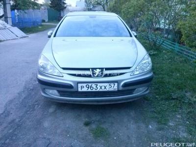

У меня помутнело стекло правой передней фары. Левая в идеале. Не понятно то ли пыль внутри, то ли само стекло стало мутным. Как снять стекло? и еще бывает ли стекло в продаже отдельно от фары? Кто- нибудь пробовал полировать?

Особого эффекта не дало. Фара стала гладкая на ощупь. До этого ощущались шероховатости от песка впереди едущих машин. Но прозрачности не добавилось. Может внутри на стекле пыль? А чтобы снять фару нужно снимать бампер?
