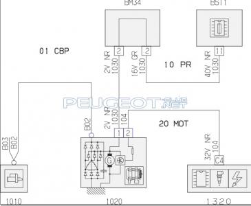

Дим , там + толстый -он идёт естественно на зарядку на аккум, и ещё есть разъём с двумя проводами (замерял сегодня +12,3 в  и 11,3в)- схему бы кто путёвую подкинул, гена вроде как обозначается (1020)-на своих я его не нахожу....
Такая пойдёт?
Завтра у себя под капотом гляну, на схеме 2 провода-один на лампочку ,второй запуск возбуждения, начали терзать сомнения....

Да,спасибо , прочитал.Но проблема была в регуляторе,как позже выяснилось.И всё-таки не совсем понятно:для чего ЭБУ как-то влиять на гену?Запустился двигатель-при исправном генераторе пошла зарядка,с этим регулятор прекрасно справляется.
Такая пойдёт?
Честно говоря я не знаю. Но такая схема применяется уже давно и на многих машинах.
Bsi он же ведёт всю силовку подкапотную и моторную.
Из всей читанины понятно что виновник гена ....(и этот кратковременный импульс с бси роли не играет) зарядка должна пойти и без него.
Специально завтра заведу с выдернутой фишкой, (так для себя что бы знать)
Проверил, гена запускается и даёт зарядку со снятой фишкой.....
Единственное что я заметил это незначительное, еле заметное падение оборотов на ХХ (всё таки этот импульс там не просто так)
Так что виновник торжества 100% гена,
