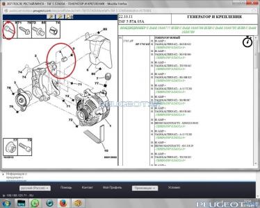

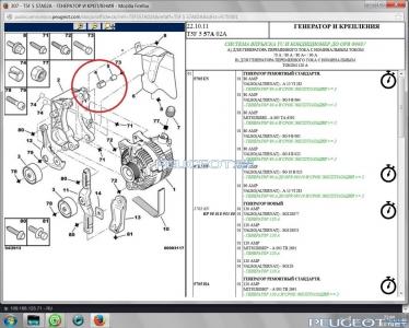

Если обычный болт, то стоит конус под №5, который распирает втулку №4. Достаточно ослабить болт и втулка вместе с болтом и конусом выходит влево.
Значит вам заколхозили обычные болты))
На рейстале немного по другому, но смысл тот же, там болт под конус и втулка.
На 1,4 и 2,0 такая же система

У меня генератор крепится точно как на картинке без кондиционера. Никаких втулок и в помине нет.
С кондеем возможны те два варианта как картинках выше.

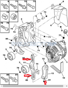

На 2х литровом снимал без ямы, только снимал колесо и подкрылок для удобного отворачивания ролика и нижнего болта(правого по ходу движения). Слева(по ходу) болты крепления генератора достаточно ослабить и они выйдут сквозь отверстия в кронштейне. Вынимал вверх, кондиционер не трогал, только снимал насос который стоит над генератором и верхний ролик. У меня щетки сточились до нуля.
Могу подкинуть немного опыта. У меня 1,6 рестайл, с кондиционером.
Все болты отворачивал сверху, в яму не лазил. Если стоите лицом к капоту, левые болты откручиваются без проблем, даже писать ничего не надо. С правой стороны не обычные болты, там болты с конусом от головки до резьбы, длина примерно сантиметр-два. Этот конус распирает специальную проставку (такая разрезанная вдоль трубка), которая при этом заклинивается в крепежном отверстии (не в корпусе генератора - там просто резьба). Эти хитрые болты нужно вывернуть на пару сантиметров, не выкручивая полностью.
Я снимал теплозащитный экран выпускного коллектора, нижний правый болт откручивал трещоткой с головкой. Лучше начинать именно с него, остальные болты выкручиваются несравненно легче, поэтому если вам не удалось его ослабить, то у вас проблема. Самый геморрой - это надеть головку на нижний болт, там для рук почти нет места. Верхний правый болт понемножку откручивал накидным ключом. Когда выкрутите нижний и верхний правые болты примерно на два сантиметра, можно откручивать левые болты. Когда вы вынете левые болты, генератор нужно потянуть к себе и чуть влево. Правые болты останутся в нем. Если не получится, выкрутите полностью правый верхний болт, тогда наверняка все будет нормально.

1 Снимаешь клеммы с акума
2 Снимаешь теплоотражающий экран с выпускного колектора ключ "на 10"
3 отсоеденяешь проводо  от гены  ключ "на 13" и клемма
4 внимательно осмотри натяжной ролик(можно с фонариком) там в корпусе есть отверствие и накорпусе наплывюНа натяжной ролик одеваешь ключ на17 и плавно тянешь на себя чтобы наплыв зашел за отверствие.В отверствие вставляешь что нибуть(я вставлял серло на 4 или5) Все ремень подвесного ослаблен и его можно снимать Если не будешь его менять не попутай направление как он стоялю Старый ремень не любиткогда его заставляют крутится в другую сторону )
5 Сам гена крепится на 4 болта. Самая проблема с левыми ( если стоять лицом к капоту) Рожковым ключом на 16 их надо ослабить на полоборота. Правые выкручиваются легко и просто
6 Снимаем гену потянув влево
 Впринципе ничего сложного я снял минут за 30-40
