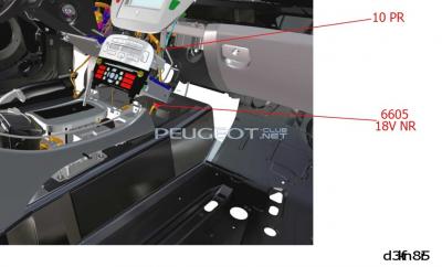

Avianik Опубликовано: 10 сентября 2016 Поделиться Опубликовано: 10 сентября 2016 Я делал тест РР2000 и с заведенным мотором,(кстати нет никаких проблем ничего не глохнет и не глючит, я включал фары и ближний и дальний свет, все без толку.Пишет одно и тоже "Компьютер корректора фар не обнаружен".Но самое смешное он работает, по крайней мере я выше описал что было когда снял фишку с реле наклона нижней балки подвески, РР2000 пишет "Компьютер корректора фар не обнаружен", а монитор на панели приборов сразу засветил не рабочее состояниеугла наклона фар. Ребята- тут дискутировать можно много, скажите кто знает - где находится эта железяка которая называется "Компьютер корректора фар"?Некоторые мне сказали , что он находится на центральной консоли под блоком радиотелефона, пока я до него долез, разобрал пол консоли, оказалось что это комп подушек безопасности.Сегодня мне написали что этот комп находится внизу под левой фарой.Долез , снял - это комп отвечает за систему стабилизации !При таком подходе я ското все компы поснимаю - но потрачу уйму времени.Где этот комп? Кто поможет? Ссылка на комментарий Поделиться на других сайтах Больше способов поделиться...

Avianik Опубликовано: 12 сентября 2016 Поделиться Опубликовано: 12 сентября 2016 при том, что по вину можно посмотреть все относящееся к комплектации конкретного авто,а вариантов может быть полно, вон тебе уже сколько вариантов хорошие люди давали.так что с ВИНа то все только и начинается, VF39DXFXF92019414 -даю ВИН код.Если поможет, буду рад.Коомп корректора меня уже досталVF39DXFXF92019414Может это действительно поможет, буду рад. Ссылка на комментарий Поделиться на других сайтах Больше способов поделиться...
Bacilla Опубликовано: 12 сентября 2016 Поделиться Опубликовано: 12 сентября 2016 6605 - блок коррекции, 18V NR - его разъем.607 корректор imprimer.pdf - схема607 корректор блок-схема imprimer.pdf - блок-схема 1 Ссылка на комментарий Поделиться на других сайтах Больше способов поделиться...
Мартын Опубликовано: 12 сентября 2016 Поделиться Опубликовано: 12 сентября 2016 По схеме расположен действительно возле рычага КПП и блока AIRBAG.Только у компа корректора разъем черный на 18 пинов,а у подушек оранжевого цвета и на 50 пинов. Ссылка на комментарий Поделиться на других сайтах Больше способов поделиться...
