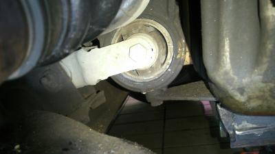

Доброго времени суток! Подскажите, как всё таки ориентировать "крест" на подушке относительно горизонта - так: Х или так + ?
Читал в другом отчете, что плюсом. Гражданин там писал, что заморочился, вытащил саму опору и запрессовал, как было изначально.
@Zayaz1985, Спасибо! Так и сделал. Нашел в сети фотки снятого кронштейна - там ось ребер подушки по вертикали совпадает с осью нижнего болта, который крепит треугольник к поддону. (короче +).

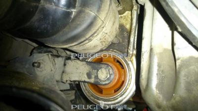

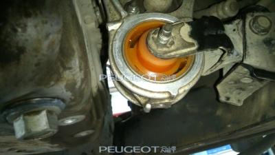

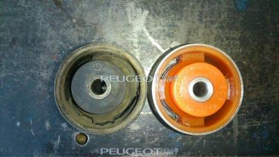

Итак, перепрессовал подушку на полеуретан. Пока ехал домой (пару км), особой разницы не заметил. Однако повышения вибрации также нет, что уже хорошо.
Визуализация:
В завершении хотелось бы сказать, что на третий раз эта подушка меняется довольно легко.
*ука :opasnoste: :pray: :blink:
Проехал 10 тыщ хваленый полеуретан... Эта не машина - это сатана! Она издевается надо мной!
@dimanoid, заказывал на сайте с одноименным названием. Где-то в Новосибирске контора.
В жoпy Сасик! поставил METALCAUCHO номер 04064. Два луча. Пластиковая обойма - с запрессовкой никаких проблем. Вибрации не прибавилось. Пихло tu5

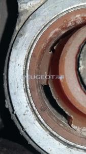

Прошел почти год... Поставил Metalcaucho 04064 в ноябре 15- го. Как я и думал, рваться в горизонтальном направлении там нечему. Это плюс.
Но ЭТА ЗАРАЗА ОТОРВАЛАСЬ ПО ОБОЙМЕ!!!

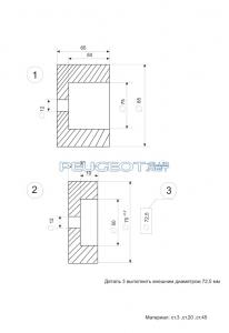

Да, да, мне тоже надо фото :-) Особенно интересует чертёж стакана для выпрессовки сайлентблока. Выложите, пожалуйста, если у кого есть...

Там выпресовывыть нечего. Резину вырезаешь, а обойму ножовочным полотном пропиливаешь и он вынается от руки. Запрессовывал я вообще шпилькой с шайками и какой то шестеренкой от разобранной раздатки

Попутно выяснил, что сайлент блок, видимо, родной, т.к. внешняя обойма пластковая. Видимо, распилить его будет легче чем выпрессовать. Посмотрим.
Огромное спасибо всем. Отдал детали в изготовление.
легче. Я так и делал
Радует,мои чертежи пошли гулять!
Правда никто не спрашивает ,почему детали №2 и №3 указаны разных размеров? ;)
Осмелюсь предположить, для за и выпрессовки?
