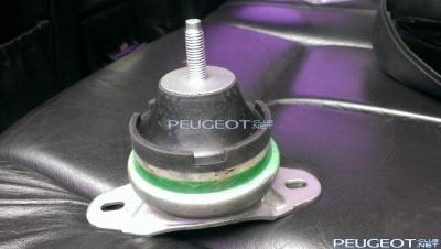

это,собственно,сама новая опора,которая в ней была
Прикрепленный файл  [Peugeot-Club.net] - IMAG0201.jpg   131,53К   Количество загрузок: 47

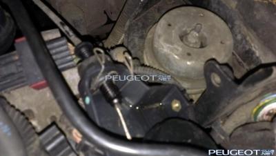

разобрал все,что надо,добрался до старой опры,а она оказывается немного другая и по расстояниям между болтами и по центральному креплению (штырю с резьбой,извиняюсь за описание). скажите новичку,пожалуйста,они взаимозаменяемые или нет,или все-таки попробовать вернуть опору в магазин?
Прикрепленный файл  [Peugeot-Club.net] - IMAG0197.jpg   108,81К   Количество загрузок: 34
это вот моя старая,которая до сих пор и стоит..

,что подтверждает,упаковка
Упаковка утверждает, что это правая опора.

сорри!виноват не так обьяснил в магазине...
