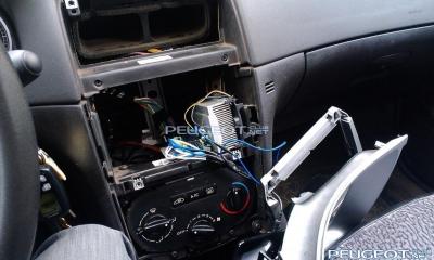

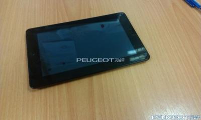

Всем доброго дня!

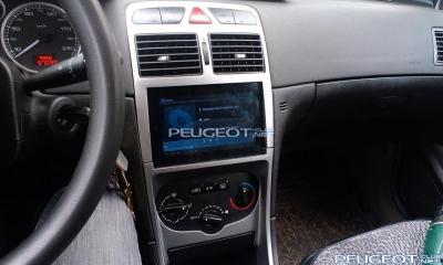

После очередного дальнобоя, посетила столь не хитрая мысль - "а не купить ли мне магнитолку с навигатором и фильмами?" - оно ведь удобнее чем разглядывать на малюсеньком телефоне карту, да и развлекалово во время отдыха..
Начал прицениваться, ничего не нравится до ценника примерно 20-25тр.. да и не хочется Китай ставить, какую нибудь - VELAS или HYUNDAI и т.п.
И спустя пару дней, был как то в магазине что то вроде Евросети, обратил внимание на планшетные компьютеры.. ну. мысль конечно мелькнула, но в тоже время понял что надо еще один усилитель покупать, потом это все как то надо туда вставить ну и т.п. куча мелочей и возни..
Короче - купил.

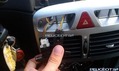

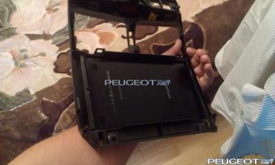

На данный момент есть некоторые недочеты конечно, кое где кое что подделать надо - по электрике надо фильтр по питанию сделать - жужжит в колонки на заведеном моторе, и по внешнему виду - кое где надо подпилить.. а то нижнюю рамку расперло сильно..
Весьма забавным взглядом смотрят все знакомые и окружающие как я играю в энгрибёрдс на магнитоле или смотрю видео на ютубе))
В целом.. мастхэв! в данном решении - одни плюсы, минусов не вижу..

Тут многое зависит от экрана, надо чтоб углы обзора были хорошие.

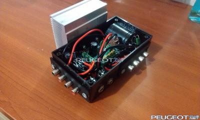

И еще вопрос как обстоит дело со звуком, через усилок? а радио?

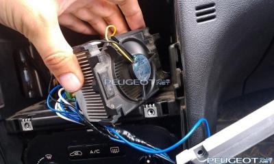

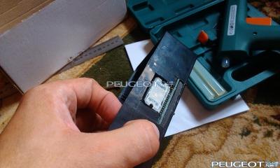

Греется сильно, что вентиль пришлось сунуть?
экран обзор просто изумительный

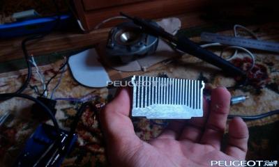

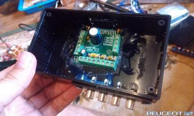

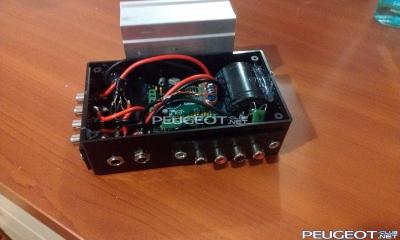

Звук на TDA 7386 (4х40) сделан, как и в любой среднестатистической магнитолке
греется ОЧЕНЬ сильно, изначально был установлен радиатор от чипсета - обжегся, потом уже по массивнее.. все равно греется сильно на громкости ~90% и вот приделал карлсона - вообще еле теплый
Радио и дисков - да - нету.. но по безлимитке 3G - хорошо играет, и не только наши станции :)
Бюджет - планшет 5200р, усилитель 900р, провода и всякие мелочи - 200р

@V2oD2o, я ошибся, я подумал что ты вентилятором планшет охлаждаешь)
А усилок да, правда для него можно вентиль и потише найти.
АА..
Да, пропеллер шумноват..
Сейчас жду детальки на фильтр для питания, как приедут заменю либо на другой либо врежу резистор чтоб замедлить

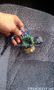

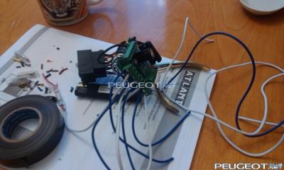

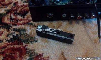

а как ты питание сделал? и вывод по флешку? и планшет 7ми дюймовый?

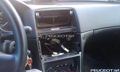

От прикуривателя отвел проводок для зарядника планшета и для питания усилителя
Да, планшет 7" - больше не влезет
Флешка особо не нужна - есть блюпуп и вифи :) можно из дома по файфаю закачать торрент напрямую в машину
Паралельно установлен селектор флешка\зарядка ( гнездо выводить не стал - панель жалко резать), можно туда же беспроводные клаву\мышь подключать, даже монитор или любое другое устройство..

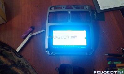

как реализовал кнопку включения планшетника??? (она у них в основном с торца)... или планшетник у вас постоянно в режиме ожидания???
поворачиваем ключ зажигания - экран включается, разблокируем пальцем по экрану (дернуть кольцо) - и все :)
включен пока ключ в зажигании - в настройках указываем "не выключать экран"
ни одна механическая кнопка не используется.

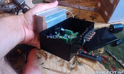

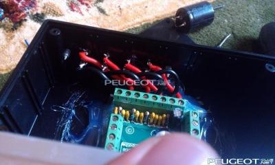

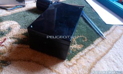

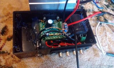

з.ы. облагородил усилитель (теперь там и зарядник для него же, КР142ЕН5А (4,98В 1,5А)) для планшета, ниже фото..
з.ы.ы. по разъемам - 4 выхода на 4 колонки, 2 входа AUX + 2 выхода на сабвуфер, питание усилителя, питания для планшета

Хорошая мысля, только надо потом будет бороться с писком от питания зарядника, лечится не так уж просто..
там по минусу так называемое "кольцо" образуется, и начинает фонить в колонках
Самсунг же не совсем квадратный, а ты измерял размеры? подходит?
Снимал панель(...ля стоит она 17 рублёв!), мерил в М видео - подходит почти идеально.
