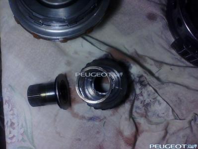

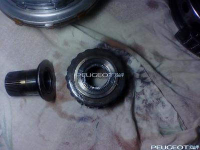

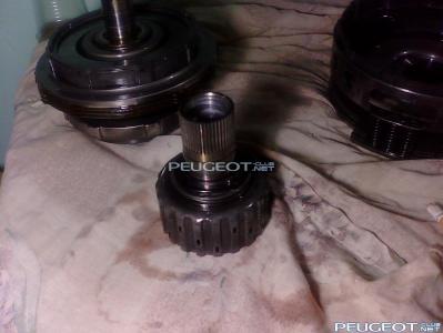

BlackBladeize Опубликовано: 18 июля 2013 Поделиться Опубликовано: 18 июля 2013 Добрый день, можете пожалуйста помочь, проблема состоит в том что машина при низкой температуре АКПП ведет себя хорошо, но при достижении штатной температуры у АКПП пропадает первая передача, проявляется в том что при начале движении пропадает первая передача и трогается с сильным толчком. Была произведена замена пара электромагнитных клапанов и промывкой гидроблока и заменой масла, но проблема осталась. Был снят пакет Е1 визуально в отличном состоянии. Компьютер ошибки не показывает.В аварийный режим машина не уходит. Год выпуска 2007 г. Пробег 148 тысяч. Заранее спасибо. Ссылка на комментарий Поделиться на других сайтах Больше способов поделиться...
Zorik4 Опубликовано: 19 июля 2013 Поделиться Опубликовано: 19 июля 2013 (изменено) Добрый день, можете пожалуйста помочь, проблема состоит в том что машина при низкой температуре АКПП ведет себя хорошо, но при достижении штатной температуры у АКПП пропадает первая передача, проявляется в том что при начале движении пропадает первая передача и трогается с сильным толчком.Заранее спасибо.Тоже самое, но пропадает 2ая передача после непродолжительной стоянки,подозрение на тефлоновые кольца задней крышки,известно ,что сейчас оригинальные новые партии колец поставляются с замковым соединением,(ранее и неоригинальные ремкомплекты идут с разрезными кольцами) но добиться внятного ответа как их заказать так и не смогВ Латвии замковых колец никто никогда не видел Изменено 19 июля 2013 пользователем Zorik4 Ссылка на комментарий Поделиться на других сайтах Больше способов поделиться...
