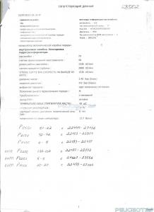

Добрый день! Купил три недели назад 308 1,6 al4 пробег 29000 , тупит коробка, первые две скорости вроде едет, третья и четвертая включается на повышенных оборотах (4-5-6 тыс) и едет после переключения тоже на 3,5-4 тыс. Ошибок нет, диагностировал у одного специалиста - нашли 10 не стертых ошибок по давлению в коробке, стерли их. Покатались с компом, все в норме, только вал коробки отстает процентов на 20-30 от вала двигателя. Масло подгоревшее, частично заменили. После этого около тысячи машина проехала, изменений нет, ошибок нет, тупо не тянет.
Отдал на диагностику коробки в китгрупп, два часа ее там смотрели, в том числе и систему охлаждения, сказали что нашли кучу ошибок, в машине уже неоднократно ковырялись, масло горелое, накрыт гидротрансформатор, наверно фрикционы тоже, и менять оба соленоида. И предложили за 80 тыров воткнуть новую коробку с гарантией три месяца.
Посоветуйте как поступить и что там за ошибки такие, вроде все стерли ведь?
Где лучше чинить и стоит ли ставить новую коробку? прикладываю скан диагностики

Спасибо за инфу, вот думаю , а есть ли смысл ее ремонтировать? Ведь ценник выкатят небось за замену всей начинки, а накрыт ГТ и максимум фрикционы, вроде как тысяч 60 обычно всем обозначают. Новая коробка с установкой стоит 75-80
@m-el, Съездий к ним, поговори, а потом и решишь,
