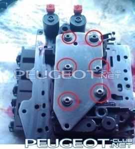

CanekNet Опубликовано: 3 июля 2013 Поделиться Опубликовано: 3 июля 2013 fagot спасибо за советик, вчера снял гидроблок проверил болты, все затянуты намертво.Возник вопрос: может это быть связанно с регулировкой пружины, я то ее без спец. болта выставляю. Ссылка на комментарий Поделиться на других сайтах Больше способов поделиться...
