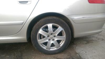

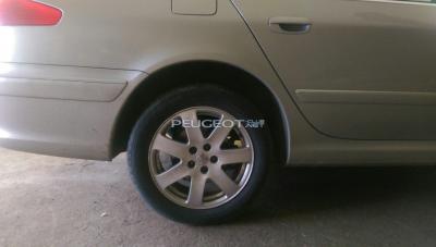

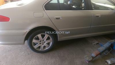

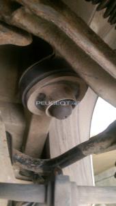

vovys Опубликовано: 4 декабря 2015 Поделиться Опубликовано: 4 декабря 2015 Расскажу о процедуре увеличения клиренса на задней оси автомобиля. Спасибо белорусскому филиалу Пежо. В общем ничего сложного, но приложить голову "главное не об машину" и прямые руки рекомендуется Из инструментов:0. ПРЯМЫЕ РУКИ.1. Съемник пружины, рекомендуют какой-то от мерседеса (не знаю не видел), может родной у кого завалялся. Если что-то отечественно-китайское, то не длиннее 210 мм (их может понадобиться 2 комплекта, резьба просто съедается).2. Комплект удлинителей задних амортизаторов Sens Lanos/3. Набор различных ключей, головок, монтажек пару штук.4. Болгарка, как экстренное необходимое 5. Желательно два домкрата низких (но можно и единственным родным). Размером как родные. Поехали! На месте СТОЙ! Раз, два.Peugeot-Club.net - IMG_20120916_120821.jpgВот такой комплект был на руках. Съемники эти отечественные не подошли, нужны меньше и с короткой лапкой. К сожалению другие не сфотографировал, а по окончанию работ они были распилены болгаркой и выброшены из-за их никакого качестваPeugeot-Club.net - IMG_20120922_124626.jpgPeugeot-Club.net - IMG_20120922_130135.jpgСнизу проставка от Ланос, сверху родная. Домкратим машину (стоит машину поддомкратить и подложить какой-нибудь чурбан, домкрат потом пригодиться), снимаем колесо. Peugeot-Club.net - IMG_20120922_124703.jpgОткручиваем стойку стабилизатора, нижнюю часть. С помощью двух ключей: внутренний на 15, внешний не помню. :excl: Теперь нам необходимо с помощью домкрата (машина стоит на чурбаке) как можно сильнее сжать подвеску. Подставляем домкрат под рычаг, сжимаем подвеску. Необходимо как можно сильнее сжать пружину (в багажник пару мешков чего-нибудь или пассажиров загрузить). Затем зафиксировать пружину съемником. :excl: Дальше просто забыл про фото, но постараюсь объяснить1. Теперь откручиваем нижнее крепление ступицы (домкрат уже убран, т.к. пружину фиксирует съемник), оно же держит и амортизатор.2. Откручиваем верхнее крепление ступицы. Вот здесь может быть косяк в том, что болт закиснет и не в какую. Придется его оставлять на месте. Ступица остается висеть на одной тяге. БУДЬТЕ ОСТОРОЖНЫ не порвите тормозной шланг 3. Опускаем нижний рычаг и вынимаем пружину.В верхнем упоре находиться родная резиновая проставка её я поставил поверх новой как на фото сверху и установил бутерброд на место. Впихиваем обратно пружину (процесс на изподвыподвертость).Всё! Теперь необходимо приложить усилие для сборки узла.Что получилось: Машина теперь стала повыше, это очень заметно по сравнению с тем, что было.При полной загрузке авто проседает не значительно. Нет эффекта зада подметающего асфальт и фар стремящихся осветить ближний космос. Можно спокойно проезжать "лежачих полицейских" и аккуратно парковаться задом к бордюрам. Короче плюсы ЕСТЬ! И в целом автомобиль стал более гармонично выглядеть. Peugeot-Club.net - IMG_20121108_151339.jpgPeugeot-Club.net - IMG_20121108_151450.jpgИ всё же фотография не передаёт реальнойгде брал?подскажи каталожный номер. Ссылка на комментарий Поделиться на других сайтах Больше способов поделиться...

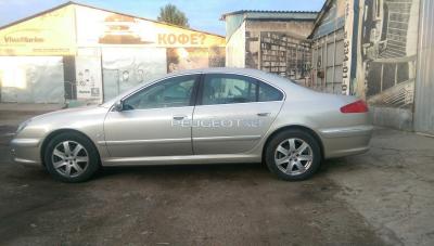

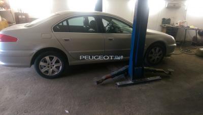

icechieff Опубликовано: 20 июля 2016 Поделиться Опубликовано: 20 июля 2016 Вчера немного приподнял зад пыжику. Ставил AMD.SB332. Вообще это верхняя опора пружины для Lanos / Nexia.А так - резинка толщиной примерно 23 мм. Встаёт как родная между кузовом и родной верхней резинкой. Получается вот такой бутерброд: После того как поставили - чуть колготки не намочил, когда опустили, немного прокатили, и было вот такое, подумал что за хачмобиль получился: Но проехав буквально метров 20 стало как и планировалось: Заодно поменяли задние амморты.Едет как и раньше, чувствую только что из-за аммортов меньше раскачивается зад авто. 3 Ссылка на комментарий Поделиться на других сайтах Больше способов поделиться...
Сергей_607 Опубликовано: 20 июля 2016 Поделиться Опубликовано: 20 июля 2016 Вот когда ты её с подъёмника спустил, мне если честно не понравилось, а конечный результат очень даже ничего. , одним словом то, что нужно. 1 Ссылка на комментарий Поделиться на других сайтах Больше способов поделиться...
icechieff Опубликовано: 20 июля 2016 Поделиться Опубликовано: 20 июля 2016 Вот когда ты её с подъёмника спустил, мне если честно не понравилось, а конечный результат очень даже ничего. , одним словом то, что нужно. так и я напрягся, я ж арбузы не вожу) Ссылка на комментарий Поделиться на других сайтах Больше способов поделиться...
Сергей_607 Опубликовано: 20 июля 2016 Поделиться Опубликовано: 20 июля 2016 Да не, круто. Всё тоже собираюсь, руки не доходят, то одно, то другое. ( Ссылка на комментарий Поделиться на других сайтах Больше способов поделиться...
