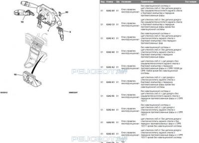

Dimkin67 Опубликовано: 20 июля 2015 Поделиться Опубликовано: 20 июля 2015 (изменено) 6239.L5 Это номерок фиксатора( на рис.№20), по твоему ВИНу должны быть 6242.??, а на месте ?? смотреть что надо. Изменено 20 июля 2015 пользователем Dimkin67 Ссылка на комментарий Поделиться на других сайтах Больше способов поделиться...
r2d2 Опубликовано: 21 июля 2015 Поделиться Опубликовано: 21 июля 2015 неа нашел, что по моему вину должен стоять или 6242.73 или 6242.J6но вопрос открытый 6239.L5 подойдет на VIN VF33CNFUE83182666 или нет? Ссылка на комментарий Поделиться на других сайтах Больше способов поделиться...
Мартын Опубликовано: 21 июля 2015 Поделиться Опубликовано: 21 июля 2015 неа нашел, что по моему вину должен стоять или 6242.73 или 6242.J6но вопрос открытый Так и есть!Просто второй номер пошел на замену первого. Ссылка на комментарий Поделиться на других сайтах Больше способов поделиться...

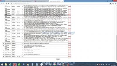

Sen555 Опубликовано: 29 января 2018 Поделиться Опубликовано: 29 января 2018 (изменено) Доброго утра! Подскажите пожалуйста! По вину идет блок без датчика дождя 6242.73. Хочу поставить 6242.F9 так как он дешевле и с компом. Подойдет по разъемам? Изменено 29 января 2018 пользователем Sen555 Ссылка на комментарий Поделиться на других сайтах Больше способов поделиться...
dimon405 Опубликовано: 29 января 2018 Поделиться Опубликовано: 29 января 2018 Их там больше десяти видов, никто не скажет точно. Среди них есть даже неремонтопригодные конструкции. Ссылка на комментарий Поделиться на других сайтах Больше способов поделиться...
Мартын Опубликовано: 29 января 2018 Поделиться Опубликовано: 29 января 2018 Доброго утра! Подскажите пожалуйста! По вину идет блок без датчика дождя 6242.73. Хочу поставить 6242.F9 так как он дешевле и с компом. Подойдет по разъемам?VIN? Ссылка на комментарий Поделиться на других сайтах Больше способов поделиться...
Sen555 Опубликовано: 29 января 2018 Поделиться Опубликовано: 29 января 2018 VIN?VIN: VF33CNFUB82592522 Ссылка на комментарий Поделиться на других сайтах Больше способов поделиться...

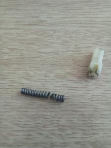

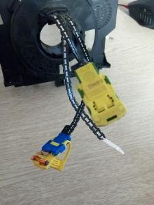

Sen555 Опубликовано: 1 февраля 2018 Поделиться Опубликовано: 1 февраля 2018 Добрый День! Решил сегодня разобрать подрулевой, т.к. при включении поворотов начинал мигать дальний свет такт поворотникам.В процессе рзборки в связи с отсутствием опыта и спешки, возникла следующая проблема:Оборвало шлейфы когда пытался оторвать руль от спицы, от времени и сырости он к ней прикипел.Также обнаружил сдеды предыдущего колхоза.Прежний владелец пытался решить проблему растянув пружинку. Как видно на фото фиксатор стерт в хлам.Вопрос. Можно ли снять эту крышку со шлейфами с другого любого подобного переключателя и поставить на этот?Либо както их востановить..... в конце -концов просто ездить без подключенной подушки безопасностни? Ссылка на комментарий Поделиться на других сайтах Больше способов поделиться...
Sen555 Опубликовано: 4 февраля 2018 Поделиться Опубликовано: 4 февраля 2018 (изменено) Добрый День! Решил сегодня разобрать подрулевой, т.к. при включении поворотов начинал мигать дальний свет такт поворотникам.В процессе рзборки в связи с отсутствием опыта и спешки, возникла следующая проблема:P80201-1523471.jpgОборвало шлейфы когда пытался оторвать руль от спицы, от времени и сырости он к ней прикипел.Также обнаружил сдеды предыдущего колхоза.P80201-1525041.jpgПрежний владелец пытался решить проблему растянув пружинку. Как видно на фото фиксатор стерт в хлам.Вопрос. Можно ли снять эту крышку со шлейфами с другого любого подобного переключателя и поставить на этот?Либо както их востановить..... в конце -концов просто ездить без подключенной подушки безопасностни?Проблема с разбитыми шлейфами решена. Снял крышку с ними с другого аналогичного б/у переключателя. Все подошлоПроблема с включением дальнего света при включении поворотников решена, путем замены данной штуки https://ru.aliexpress.com/item/-/32832741624.html?src=criteo&albch=remarketing&acnt=russia&isdl=y&aff_short_key=UneMJZVf&albcp=lowerfunnel&device=pc&clickid=5a76dbbaa0746e3d6619bc3c32459ec3151773893732832741624Также воспользовался советом в этом видео про использовании обрезанной клипсы https://www.youtube.com/watch?v=p-_0jvG7_14&list=LL3vLqvxTebLh4rK_pSu3xww&t=205s&index=5Также заработал клаксон который уже как год не работал.НО поосле этих манипуляций появилась ОШИБКА ПОДУШКИ БЕЗОПАСНОСТИ((( Изменено 4 февраля 2018 пользователем Sen555 Ссылка на комментарий Поделиться на других сайтах Больше способов поделиться...
