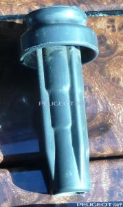

Sasha Posted March 29, 2011 Share Posted March 29, 2011 плавали обороты движка. диагностика ниче не показала. оказалось. сосал воздух из под колец уплотнителей форсунок. Поменяли. всеравно плавают. вытащил свечи. одна оказалась пробита. заменил эту хрень и свечу. все. обороты на месте. и работать тише стала. но я на 406. не думаю что разница большая. Link to comment Share on other sites More sharing options...
