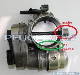

Вскрытие дроси показало целостность шестерен.. далеьше разбирать не стал..т.к. обнаружил люфт штока дросельной заслонки и цепляние- трение диска заслонки об корпус в момент ХХ полоски на корпусе от трения уже достаточно сильно видны..  :(  :(  :( Просвечивается  немного на просвет. Есть вариант что там может чуть подклинивать.Фотать не стал.. просвет сфотографировать не получается.. Обозначу всё на чужой фотке. Три года дросе и пробег 30 тыс..
ещё один толчек к поиску своей старой заслонки.. для сбора одной из двух.. заодно посмотрю.. может туда подшипник вкорячить можно..

В том месте где ты указал "люфт" стоит шайба. Походу она у тебя уже износилась. Можно выковырять заглушку, там будет контрующая шайба и шайба которой выбирается зазор, и попробовать заменить шайбу.

Пыжевский оригинал.. 163615  брал.. шайбу вытачивать потом надо.. вот негде точить.. да и без авто остаться сейчас не вариант.. пока ездит - нужно постараться свою найти..или убитую сломанную купить.. Её (дроси) - скребыхание слышно даже когда просто руками не снимая отрываю и закрываю.. и дребезжит.. как метаррическа тарелка когда об асфальт .. при полном отпускании заслонки. Но на штоке она прикручена крепко.
Да там особо точить нечего обычная шайба, возможно сможешь найти в магазине где крепеж продают, а если будет потолще, по напильнику поюлозиш её и все. Или может я тебя не понял, у тебя шток болтается или просто ходит туда сюда по горизонтале?

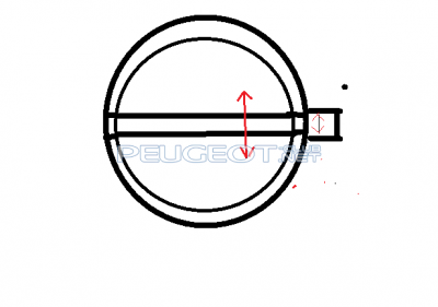

Руками дросю открываем.. и в стороны по горизонтали диск и шток в противоположной стороне(второе крепление) от шестерёнок ходит.. примерно 1 мм.
т.е. шток во втором месте крепления ходит по горизонтали.
Так будет понятнее
Люфт только с верху. Если смотреть  под капот на дросю

Ну значит шайба. Он по идее будет ходить. Он со стороны шестеренок подпружинен, а с другой стороны стоит шайба. Можешь попробовать ослабить крепление самой заслонки, по моему её можно немного сдвинуть вправо влево точно не помню.

ну они тут по одинаковой цене были.. как и сейчас.. в прочем.. Если диск не скребет корпус..то в принципе ничего страшного в люфте нет.. но у меня на диске с торцов диска уже видны полосы и на корпусе-когда заслонка встает на ХХ тоже уже полоска шириной в 5 мм натертая заслонкой.. с одной стороны..а с другой засвет небольшой..
сам диск открутить чутка и попробовать отрегулировать..  хм.. как вариант..
если пазы там есть..
хотя там вроде утапливаются болты.. думаю бесполезно..

Картинку только сейчас увидел. Так не должно быть. У тебя каким то образом втулку разбило. Не представляю как. Единственный выход который я вижу это брать вторую заслонку переставлять на неё шестеренки и датчик положения. Если конечно не ней нет такой же проблемы.
на старой только полумесяц шестереночный лопнул. да зуба второго не было.. раскрошился... в остальном не было проблем.. вот найти её никак не могу.. и куда зихигачил.. :wacko:
