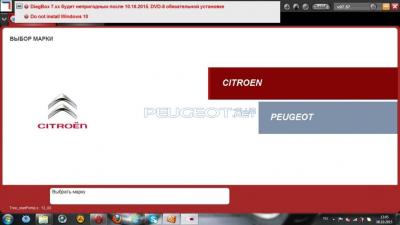

может кто в курсе, в верхней строке диагбокса красными буквами пишет что-то типа того что установите 10 винду или 16.10.2015 работать перестанет?
Изменено пользователем lev5429
Так и есть не ставить ДЕСЯТКУ категорически  иначе работать не будет.
А вот по поводу ограничения работы походу это ДЕМО версия.
сообщение об ограничении работы появилось только недавно, дней 10 назад, после того как попробовали подключиться к митсубиси , стала выскакивать какая то ошибка, возможно слетела активация, до этого все было нормально

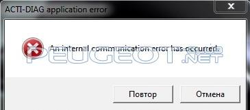

коммуникационная ошибка! Скорее всего не видит прибор..
Очень кстати похоже. У меня когда сам кабель глючил, так же было.
нет, прибор работает корректно, без всяких сбоев, передергиваний шнура и т.д., ошибка вылезает именно когда прибор не подключен и диагбокс выключен, что то похоже в компе слетело, возможно связано с удалением пежо схематик, возможно он с собой что-нибудь утащил при удалении. похоже придется переустановить диагбокс, хотя вроде пока работает без нареканий Изменено пользователем lev5429
сообщение об ограничении работы я так понял появилось у всех на версии 7.57, лечится вроде как обновлением до версии 7.66, а по поводу ошибки вспомнил появилась после установки нового антивирусника, что-то он там сожрал, на работе шнурка и диагбокса пока никак не сказывается, а там видно будет
Acti-diag - утилита\служба проверки активации, работает онли с подключением к интернету. Интернета нет, вот и плачет. Думаю если убить службу её не будет.
з.ы. Скорее всего, это связано даже не с интернетом, а с обновлением.
з.ы.ы. А вообще одно на одном и завязано...
Изменено пользователем Spaum
да, разобрался, окно вылезает когда интернет есть и прога выключена, если интернет вырубить, то окно не вылезает, антивирусник патч в проге сожрал и активация слетела, только как-то странно, за исключением этого окна все работает без проблем Изменено пользователем lev5429
У меня на 7.02 так было. После повторной установки диагбокса этого не стало
