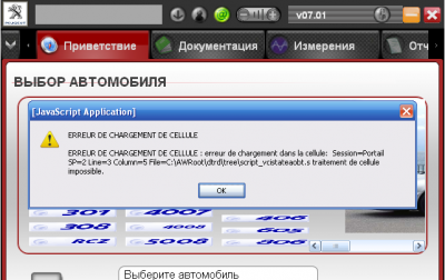

 Спасибо. Установил виртуалку. Теперь ошибка после выбора модели
Изменено пользователем alex-sava
@alex-sava, может версию подтянуть надо посвежее?
7.02 и 7.57 точно работаю...
да в виртуалку еще нужно проброс ЮСБ устройства разрешить (если оракловая ВМ-ка, про ВМварю не скажу - не знаю)

Сейчас попробую версию апгрейднуть хотя бы до 7.02, по поводу проброски USB, что имеется ввиду?
Я подключил сканер, он нашел драйвера, установил. Потом я в оракле выбрал это устройства вверху в меню, разделе устройства. Или что то еще надо сделать?
не думаю что дело в версии, у меня установлено две: 6.30 и 7.02 и обе работают...уверен в самих программах, где скачивал/брал их?
устройство USB надо включать при каждом запуске проги, тут все правильно...сервис пак ХР какой?

Sp 3 стоит, версия кстати 7.01 пишет, брал с какого то торрента. Психанул и поставил еще одну виртуалку XP, туда установил pp2000. Все норм встало, но машина не отвечает при попытке подключения. Это тоже вопрос, раньше через раз удавалось pp2000 подключить. Сеголня поеду в сервис в Митино, пусть парни посмотрят, может помогут.
можно один раз насроить, чтоб прбрасывал в виртуалку дальше автоматом будет..
но если сканер определяется, то это уже сделано.
тут еще, как вариант, разъем сканера (OBD2) проверить
Подкину ещё вариант...у меня шнурок каким то образом сам менял версию своей прошивки..
Подключаюсь к авто, пишет нет связи, при этом сканер комп видит...
Откатил версию шнурка на 4.28 (можно через чекер), все подключилось сразу, после завершения сеанса специально проверил, прошивка вернулась на 4.30...чудо техники, не иначе))
