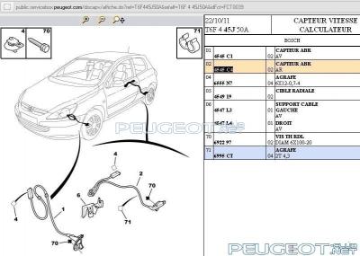

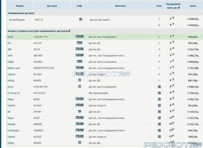

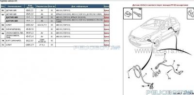

vodoleichick Posted August 1, 2012 Share Posted August 1, 2012 (edited) Добрый вечер. Не уверена, что эта тема про датчик, который интересует меня... Сильно не ругайте.Появилась индикация ABS на панели. Диагностика показала ошибку 5325 "Датчик числа оборотов сзади слева". Пожалуйста. подскажите код детали датчика. Спасибо большое заранее! Edited August 2, 2012 by vodoleichick 1 Quote Link to comment Share on other sites More sharing options...
kav-psk Posted August 2, 2012 Share Posted August 2, 2012 Добрый вечер.Не уверен, что эта тема про датчик, который интересует меня... Сильно не ругайте.Появилась индикация ABS на панели. Диагностика показала ошибку 5325 "Датчик числа оборотов сзади слева". Пожалуйста. подскажите код детали датчика. Спасибо большое заранее!servicebox.peugeot по твоему vin дал инфу о твоем авто 307 RESTYL BERLINE 5PTES 2.0 i 16v 143 BVA AL4, датчик ABS у тебя с номером 4545 C4 1 Quote Link to comment Share on other sites More sharing options...
