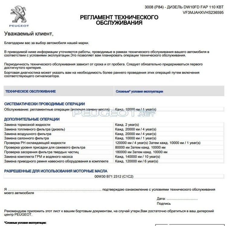

при продаже должны были дать такую бумажку
твой вин и масло указано какое
из SB также можно ее получить
Честно, не помню. Надо глянуть будет.  А что не так то ?
Изменено пользователем aleks14.77
допуск 2312 под евро6,  в рф официально не ввозили евро6, только евро5, так что ерунда все эти бумажки. у меня на движке наклейка шла с завода с допуском 2290, а в бумажке 2312 написали.
Theo не осталась фото бумажки на движке ?
и тут в бумажке все таки конкретный движок указан по моделе и конкретный ВИН...так что ерундой это не назовешь

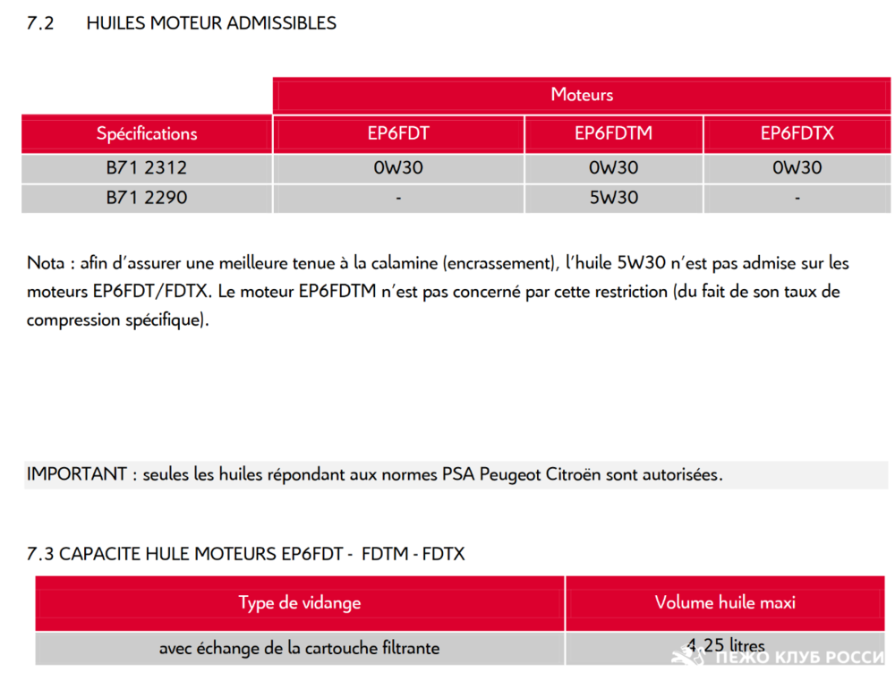

5W-30 в моторах евро5 используется без ограничений
Изменено пользователем Theo
19 минут назад, Theo сказал:
Да в принципе можно использовать, почти такой же жидкий малозольник, как и Ineo First. Ничего удивительного с двигателем на нем не случится
Обычно слабее по базе и пакету присадок... просто менять еще чуть чаще
Вопрос бизнеса религии скорее все эти допуски

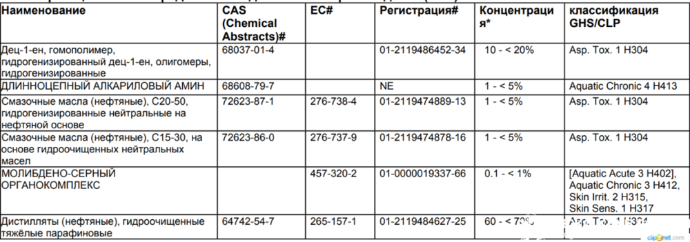

состав
Для сравнения Gulf Formula PCX, SAE 0W-30, закупался в европе в сентября по 700 р/л
