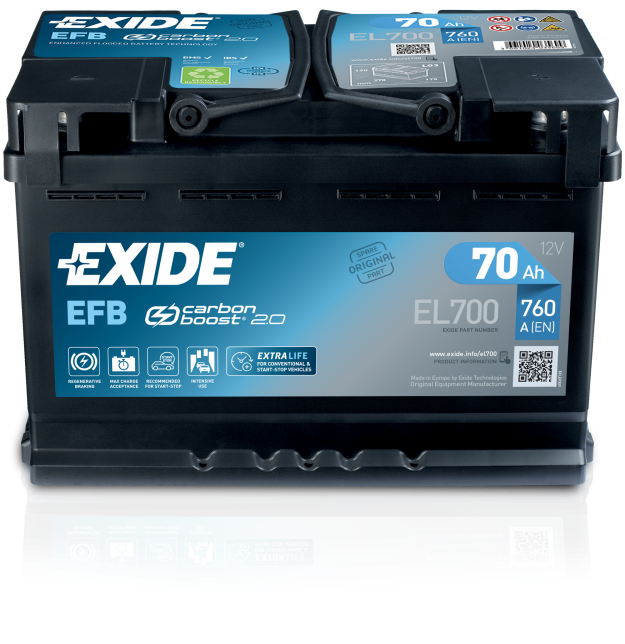

Сергей Сокуренко Опубликовано: 1 марта 2023 Поделиться Опубликовано: 1 марта 2023 23 часа назад, bandr сказал: и тем не менее... у меня тоже до -10 он числился нормальным, чуть ниже, начиналось... причем вебаста давала возможность запустить, но загоралась полная гирлянда всего что можно.... А так да, на приборе оно показывало что и обслуживать не надо и типа нагрузку держит... но вот при минусе сразу каюк заменил и все ОК, видимо наша заводская батарейка немного умеет обмануть прибор, но не физику А какую АКБ поставил? Ссылка на комментарий Поделиться на других сайтах Больше способов поделиться...
bandr Опубликовано: 1 марта 2023 Поделиться Опубликовано: 1 марта 2023 1 минуту назад, Сергей Сокуренко сказал: А какую АКБ поставил? Ссылка на комментарий Поделиться на других сайтах Больше способов поделиться...
