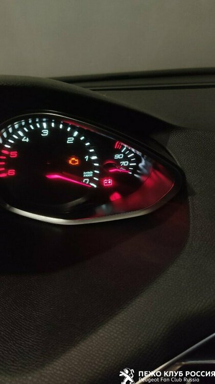

lytvyn_d Posted January 13, 2022 Share Posted January 13, 2022 Как узнать какая температура должна быть? У меня всегда по средине на 80 стрелка , все мне говорят что рабочая температура дизеля должна быть 90 градусов. Но есть же разные термостаты , на некоторых открывает второй круг на 90 градусах , на некоторых на 100 или на 80. Link to comment Share on other sites More sharing options...

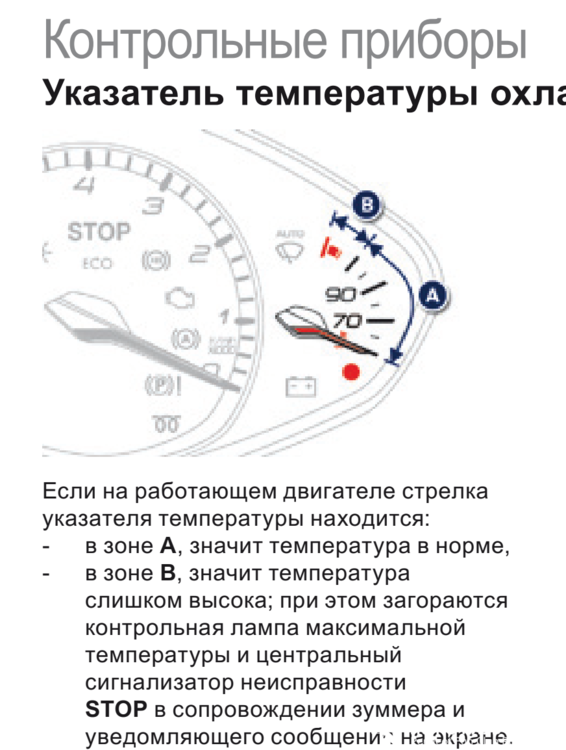

Мартын Posted January 13, 2022 Share Posted January 13, 2022 3 часа назад, Дмитрий87 сказал: При нормальных условиях стрелка должна стоят на 90 (но по факту это температура от 85-105 градусов). Уменя на хх машина до 90 в зимний период особенно когда на улице -20 и ниже не греется. Стоить поехать и стрелка бежит вверх. От 75 и до 108 на указателе будет 90 С на EP6. 4 часа назад, lytvyn_d сказал: icechieff Я вот тут термостаты смотрел ещё https://www.exist.ru/Catalog/Global/Parts.aspx?i=DA400042&id=13B00000_316 Там температура открытия 83 градуса По логике стрелка так и должна быть когда едешь или я не так понимаю, спасибо за ответы ! У Пежо и Ситроен считается ВСЯ белая зона указателя температуры рабочей. 1 Link to comment Share on other sites More sharing options...

lytvyn_d Posted January 13, 2022 Author Share Posted January 13, 2022 (edited) 1 час назад, Bacilla сказал: Там, говорят, термостат электронный. Имеет три настройки для разных регионов. Сам лазил в Диагбоксе - не нашел. ЗЫ: А машина не из Франции пригнана? Bacilla машинка из Германии. Сегодня еще заглушку для зимы поставив и проехал 60 км, стрелка все равно на 80 градусах так и стоит , но расход меньше стал. Ещё вот только заметил что у меня немного не так как в мануале температура.90 как бы потолок и красная зона Edited January 13, 2022 by lytvyn_d Link to comment Share on other sites More sharing options...
chizhik_pyzhik Posted January 14, 2022 Share Posted January 14, 2022 справедливости ради изначально речь зашла про "Peugeot 308 sw II 2015, Т9 кузов, 1,6 BlueHDI , 120 л.с. / 88 кВт , МКПП 6-ступка" дизель на холостых вообще почти не греется, не то что до 90. Если с печки тепло идет, то скорее всего термосат открыт хотя, возможно на современных ДВС может стоять тэн или печка не исключена из малого круга, тогда не поймешь, но и прогреть при этом сложнее т.к. тепло отбирает еще и печка. Не знаю что там про 1,6 ХДИ, но на 2.0 обычно стрелка стоит как вкопанная на 82-83, в пробках ползет до 90, если выше - АКПП начинает заметно переключать. в сильные морозы по трассе может и до 83 недоползти. lytvyn_d все у тебя нормально )) не заморачивайся. 1 Link to comment Share on other sites More sharing options...
