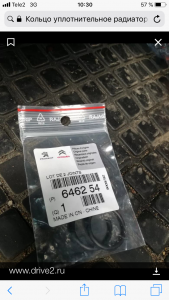

769 Опубликовано: 4 мая 2018 Поделиться Опубликовано: 4 мая 2018 (изменено) Привет всем!!! Спасибо за подробные описания всем,но внесу и свою инфу .Ребята,тут вы пишите,что можно поставить любые подходящие колечки и залепить этот тяп-ляп герметиком.Но не советую филонить,цена вопроса 350 рублей и 30 минут работы.Кольца из магазина сантехники можно и герметиком,но вы же понимаете,что они не держит 90 градусов.Поэтому советую купить 6462.54 и не париться в дальнейшем.У меня 307 универсал после РестайлаУ каждой модели конечно же свои размеры колец Изменено 4 мая 2018 пользователем 769 Ссылка на комментарий Поделиться на других сайтах Больше способов поделиться...

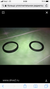

769 Опубликовано: 4 мая 2018 Поделиться Опубликовано: 4 мая 2018 [У меня такие на 307 универсалеСлева - это отработавшее своё кольцо,справа новое Ссылка на комментарий Поделиться на других сайтах Больше способов поделиться...
