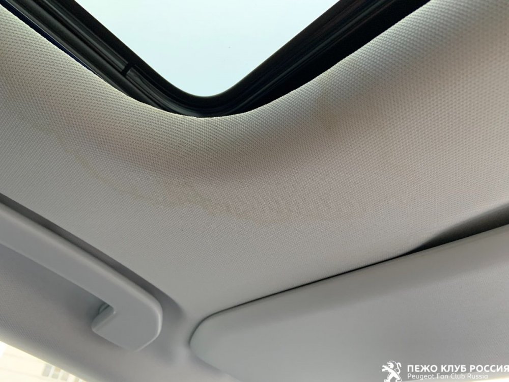

Spacejunk 6 Опубликовано: 29 ноября 2020 Жалоба Рассказать Опубликовано: 29 ноября 2020 Весной случайно обнаружил пятна от растёкшейся жидкости на обивке потолка над пассажирским сидением первого ряда (первая фото) Обнаружил сразу после ТО, а при получении из сервиса обратил внимание на то, что правая часть лобового стекла и окна переднего пассажира были запотевшие. Инженер по гарантии сказал, что крыша не течёт, это из-за какого-то клея - заказали новую обивку, через 4 месяца поменяли по гарантии. Сейчас случайно обнаружил, что на новой обивке пятна появились уже над водителем (второе фото) Кто-нибудь с таким сталкивался? Может ли крыша протекать только во время обильных/долгих дождей? Или это конденсат, который скапливается на стекле и стекает вперёд, т.к. парковка под наклоном? 0 Цитата Ссылка на сообщение Поделиться на других сайтах

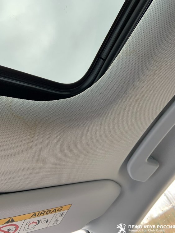

Spacejunk 6 Опубликовано: 30 ноября 2020 Автор Жалоба Рассказать Опубликовано: 30 ноября 2020 (изменено) В сервисе сказали, что дренажных трубок 4 по углам машины и они толщиной с палец. Типа, поливали машину и шлангом, и керхером - течь не обнаружили. Насчёт стекающего конденсата ничего ответить не смогли. Говорят, что вода могла образоваться только из-за открытого люка. Обивка внутри ещё влажная, т.е. типа это произошло недавно. Но люк точно никто не открывал несколько месяцев уже. Даже шторку не сдвигали очень давно (на случай нажатия не на ту кнопку) Да и если бы забыли закрыть люк, то там весь потолок был бы мокрым. Не знаю, как выявить проблему и доказать, что она не в открытом люке. Изменено 30 ноября 2020 пользователем Spacejunk 0 Цитата Ссылка на сообщение Поделиться на других сайтах
