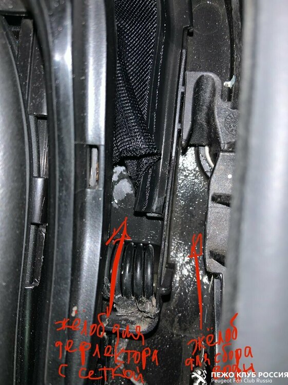

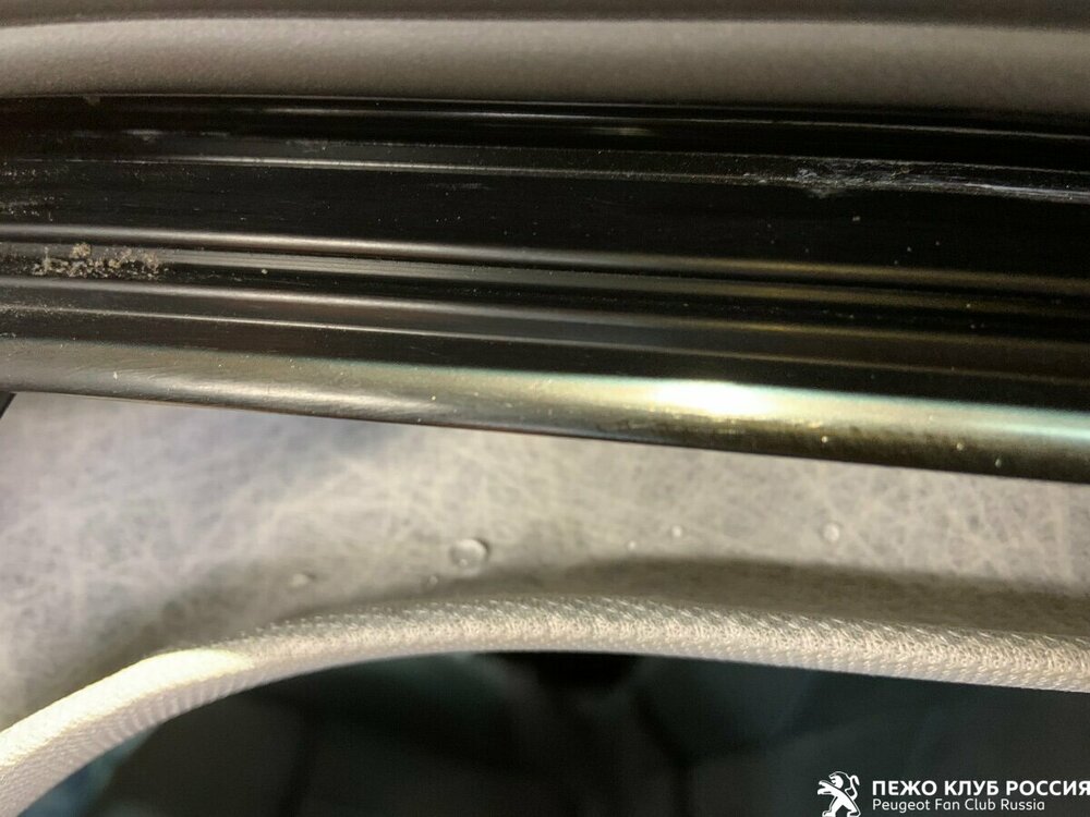

В общем, разобрали крышу:

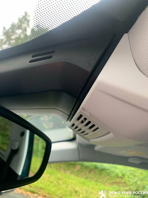

- Новая обивка потолка, похоже, отличается от старой - с внутренней стороны не впитывает воду, вода собирается в капельки. Поэтому никаких мокрых пятен до сих пор нет, а при торможении при спуске с горы вся вода вытекла через пластик над зеркалом заднего вида. На обивке изнутри до сих пор капельки. И это хорошо - теперь после протечек пятен на обивке быть не должно, по крайней мере после редких.

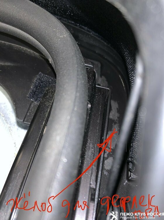

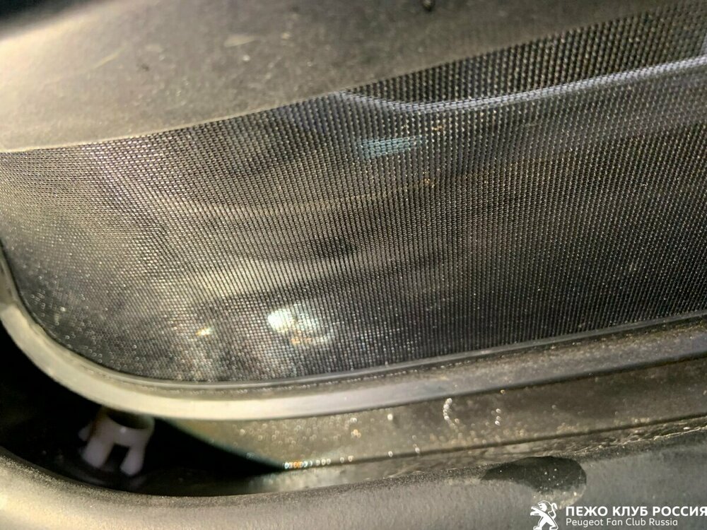

- Как на обивку потолка попала вода - хз, но до сих пор мокрая сетка дефлектора, а в жёлобе, куда она складывается, до сих пор вода. Этот жёлоб для дефлектора с сеткой отделён от жёлоба для сбора воды (находится за ним) и не герметичен, как я понял.
Будут устраивать эксперименты (хотя, не понятно какие - вода в положении покоя никуда не попадает, только во время движения и торможения.
Потом будут писать в Peugeot, возможно, где-то брак в конструкции. Или мне повредили конструкцию люка, когда меняли обивку и шторку.
