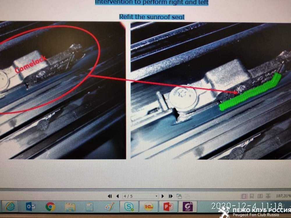

01.12.2020 в 07:01, Мартын сказал:
ПЯТНА НА ОБШИВКЕ ПОТОЛКА ИЗ-ЗА ПОПАДАНИЯ ВОДЫ ЧЕРЕЗ РАМКУ ПАНОРАМНОГО ЛЮКА В КРЫШЕ
УСЛОВИЯ ВОЗНИКНОВЕНИЯ :    ПРИ ДВИЖЕНИИ ПОД ДОЖДЕМ
Спасибо за наводку и материалы, надеюсь, вылечат.

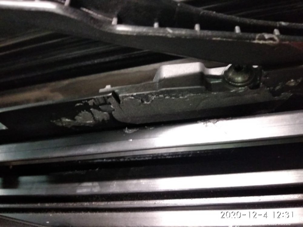

Я так понял, при некоторых обстоятельствах в этих желобах скапливается больше воды, чем они рассчитаны, поэтому при движении она начинает переливаться в определённых местах (люк открывается наружу, поэтому панорамная крыша в принципе не герметична)
На первой фото бюллетень производителя (где надо герметиком жирно намазать), на второй - мой люк (не понял, до или после ремонта :)
Почмотрим...

Справа оно
Странно, фото перемешались - мой люк на первой фото и не понятно, до или после ремонта.
На первой фото видно нанесенный герметик. Значит уже после ремонта.
